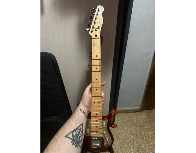

Creo que ya conoceis la filosofía de Despelothier, tan solo pretende mostrar cosas, no es intención indicar a nadie como se deben hacer las cosas, sino como las haría yo llegado el caso.
Los trastes no se nivelan de forma preventiva, solo por desgaste o por fallos de construcción.
El que muestro en el video, creo que sabremos todos que este no es el proceso idóneo; pero cuando no se cuentan con las herramientas necesarias, en mi opinión, éste método os ofrece ciertas garantías de éxito.
(Aclaro que no hace falta escupir :jajajaja:)
aquí os dejo esto:

Me ha gustado el vídeo.
Pregunta. No sería mejor usar una regla como esta para poner recto el diapasón? Total, no cuesta nada comprar una regla y hacerle esas muescas...
Lo malo es para hacer la herramienta de madera. Si no tienes un traste a mano es una faena...
:brindis:

frasco
por el 03/05/2010
:brindis:
¿para qué quieres un traste?
yo uso un destornillador en el video...
lo de la regla cojonudo ;)
