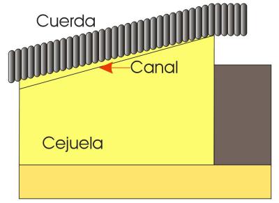

Supongo que si dejo los trastes planos , se dara el mismo efecto que cuando haces una cejuela ,,que hay que hacerla de tal forma que apoye la cuerda en un solo punto para que vibre en condiciones porque si no suena apagada .
De ahi mi pregunta ,,supongo que si los dejo planos, la cuerda se apoye en todo lo ancho del traste y se apage un poco el sonido .
