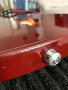

Bueno, he hecho lo del secador y de momento os adjunto el resultado. Han salido unas marcas que antes no estaban, no sé si es buena señal o va a ir a peor, de momento he parado. La veladura sigue ahí, quizá un poco más sutil... No sé si será peor el remedio que la enfermedad.
Sabéis si voy por buen camino o mejor dejarlo como está?
Muchas gracias!

jaimebcn
por el 26/05/2025
Déjala como está y tócala. La mancha no está en un lugar visible, olvídate de ella y disfruta de la guitarra.
Olvídate de soluciones mágicas. Arreglar algo así en un acabado en nitrocelulosa no es sencillo ya que éste es muy sensible a prácticamente cualquier cosa que le hagas (aplicar calor, líquidos abrasivos, etc).

alenovo
por el 28/05/2025
Bueno, ya está solucionado. Con Menzerna, como dijo #5 ha quedado perfecta. Las marcas del secador no se han ido, por lo que no recomiendo ese sistema.
Como ha dicho alguno ya antes, tened cuidado con los consejos que seguís y a quién le dejáis vuestras guitarras.
Un saludo!
