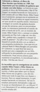

De una entrevista con Bob Rock, lo que hizo para sacar el sonido del 87 y el disco de Blue Murder.
