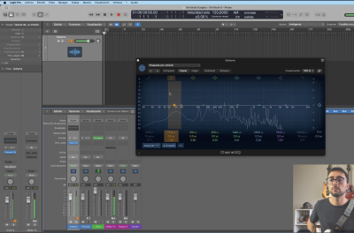

Buenas, os pongo pantallazos de como tengo configurado. Había grabado un video explicándolo pero no me deja subirlo aquí directamente.
1: El preset
2: Salida con el volumen al 100% (En directo le di 75%, lo que me dijo el técnico que le iba bien)
3: EQ y entrada al 100% volumen
4: EQ y entrada al 75% volumen
A ver si es que hago algo mal y puedo mejorar el preset, si quereis ver alguna cosa en particular os saco pantallazo. Muchas gracias por vuestra infinita sabiduría.

Has tocao la impedancia de entrada? Qué valor tienes ahí.
La salida, en mi cacharro el pote de volumen es sólo pa los cascos. No afecta a lo q sale “pa fuera”. Así me aseguro que si hay error, no está ahí 😅

#3387 No la he cambiado, que yo recuerde, a 1 MOhm está.
#3389 Hecho. Aquí lo dejo a ver si veis algo. Se oye la guitarra doble por que se ha colado el sonido por el micro de vuelta, no es así de normal jaj.

Xabi, como tienes la EQ General???
Couso Ser
En respuesta a Xabi........ Si en tu casa te suena bien, y sales fuera y te suena a rayos, EL PROBLEMA LO TIENE OTRO, NO TU, y hazme caso., Se pueden dar muchísimas casualidades, desde que el tipo te meta en un canal como "micrófono" y ya la hemos cagao,,., como que te ecualice de cualquier manera,  hasta incluso que la instalación electrica del local haga algo de "perla" y se te cuele una máquina de hacer hielo (que a mi me ha pasado), cables XLR en mal estado, etc etc etc........ No te comas el tarro, si en tu casa te suena bien, que por lo que has subido en el video, no suena mal, pues el problema no es tuyo, y deberían habertelo dado solucionao. .....
No te rayes.
Yo, por si quieres hacerme un poco de caso, ese mismo preset lo crearia con dos spliters, uno arriba y otro abajo, de tal manera que en cada linea de comandos tengas cada uno de los cuatro amplis,, así descargas de presión los procesadores del Quad. Si no sabes de lo que hablo (que espero que si), echa un ojo en el cloud a cualquiera de mis presets, que suelo usar cuatro o cinco amplis en alguno, y los esparramo para no saturar los procesadores. Quizás vaya por ahí la vaina, aunque en el video no se aprecie.
La idea principal es lo que te he comentado al principio. Si a ti te suena, el problema no es tuyo. Haz caso a padre, jejejeje.
En OFF :)

#3392 gracias por el consejo, lo voy a hacer ahora mismo. Es cierto que el primer procesador siempre está currando más que el 2.

#3390   pa mí lo tienes bien
cuidado que alguno se pasa un poco de los 0 db pero nada
