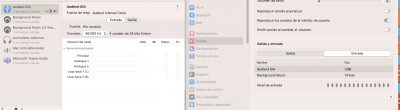

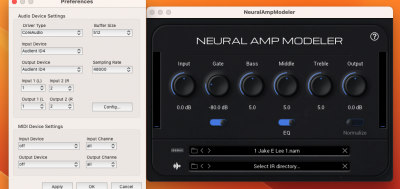

Buenas, necesito ayuda, no lo hago que suene por los monitores. Todos los demás programas (garage band, amplitube y demás) me funcionan. La versión que tengo en el Mac (con M1) es Ventura 13.2.1. Gracias!

#183 Tienes que seleccionar un IR.

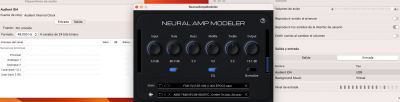

Si, eso ya lo había hecho y no había funcionado...

#186 Gracias por la aportación el caso es que no me sale eso en el standalone del Nam, pero si me voy a preferencias y a dispositivos de audio, no puedo marcar esos cuadraditos. Aparecen sobrados y no hay forma. Sin embargo los monitores funcionan bien con el resto de programas...

#185 En esta imagen, la sección del IR está desactivada, pulsa en el icono que está a la izquierda de la barra donde pone el IR que estás usando.

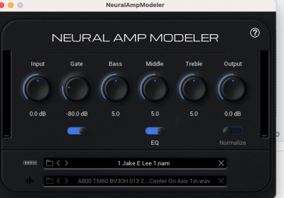

por el 21/11/2023
#189 acabo de hacer eso pero se oye un siseo, cuando cambio de IRS el sonido del siseo varía, pero no se oye la guitarra
#188 Probé een el garage band y aunque aparecía Nam no había forma de hacerlo sonar

¿Qué versión de MacOSX tienes? NAM necesita 10.15 (Catalina) o superior, aunque en general no es que esté muy optimizado para Mac. En GarageBand no funciona. Si quieres usarlo sin problemas creo que vas a tener que instalar el Reaper y usarlo como plugin.
