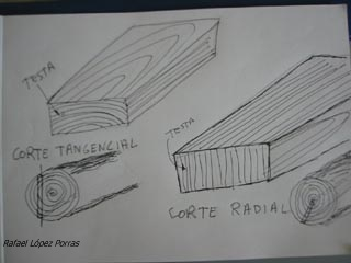

Aquí se ve bien la idea del corte.....
Estoy pensando que a lo mejor el tablón de cedro que tengo yo (y que ya está encolado y secandose desde hace 5 meses) tenga corte transversal y no radial....tengo que mirarmelo :oops:....
