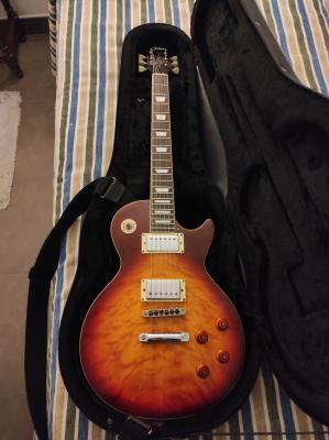

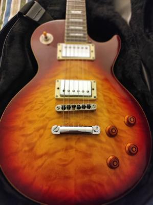

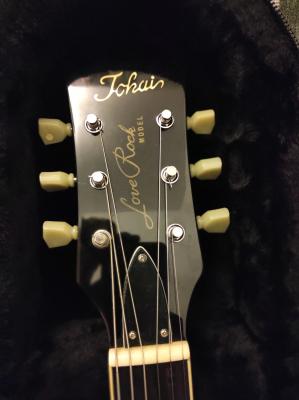

Me habéis pedido varios fotos de la guitarra en cuestión, así que ahí van. No sé qué modelo es exactamente, pero sé que probé una Tokai Les Paul 48 y por el tacto y la sensación de los materiales, diría que la mía era un poco superior. A ver si con estas fotos conseguís sacar el modelo. Dudo que sea una Tokai japonesa, sinceramente, y ni idea de si tiene cuerpo de aliso, tiso o caoba. El número de serie es CN11020337.

Mira si es tu guitarra que nunca venderás, metele unas Haussel, son 300 pavos de media de musica celestial.
Te lo digo así por que esa tapa es una pasada, si tanto te gusta invierte, no creo que esas maderas sean las baratas baratas.
No se si es el modelo chino, coreano o japan, en todo caso si es china tuve una roja de ese precio que era malisima, no quiero decir que la tuya lo sea...
Si fuera coreana la cosa cambia... y ya no te digo japo.
Pero de todas maneras si es la guitarra de la que no te quieres deshacer, metele algo bueno, venderla por, cuanto? 350, 400€? y comprar una con mejores pastillas, al final te costara 900 y ya sabes que esta te gusta y no es de las de 300 que ahí si que te diría, que no puede haber buen material aunque te lo parezca.

La principal diferencia la vas a tener en el puente que no es un ABR-1 con los tornillos embutidos en la tapa de madera sino que va dentro de unos insertos de metal. El puente en una guitarra tipo Les Paul influye y más de lo que prece en el sonido.
Modificaciones relativamente asequibles serían un cordal de aluminio (segunda mano) y probar postes de acero a ver si le sientan bien.
Pastillas unas MKII (ambas de mástil si quieres un sonido clásico) usadas. Si te pones a cambiar potes (han de ser métricos) mira la curva que dan los que vas a poner, hay gráficas en la red y de paso cambias por condensadores por unos PIO rusos (puedes jugar con los valores .015, .022 y .033 en puente. Si piensas engordar un poquito más el sonido los mustard ayudan. Y lo más importante es el punto de apoyo que es la cejuela, una de hueso bien hecha.
