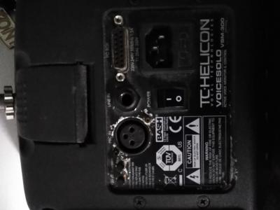

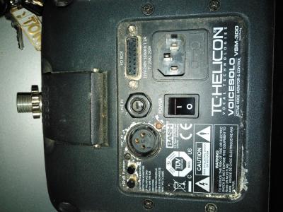

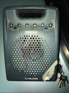

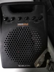

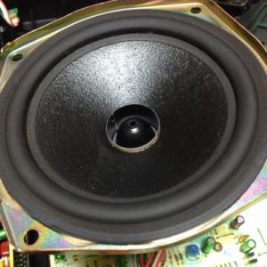

Hola amigos, necesito el altavoz de repuesto para el monitor de la foto, a ver si me podéis echar un cable:
Si no puedo conseguir el original, por lo menos uno que sea equivalente., gracias.

Parece que lleva un altavoz de 6.5" y 150W. Quizás le puedas poner uno de coche, no sé
Tonyguitar
por el 25/11/2019
gracias tio, es que nisiquiera se la impedancia, por que el altavoz original no lo tengo, creo que el altavoz tiene que ser de 6.5 pulgadas si,
Controlador ITC personalizado de 6.5 " (traductor google) imagino que sera el altavoz, dice controlador.
y potencia 150w, supongo que no seran RMS, pero tamien te digo que estos cacharros meten mucho volumen.
El chisme este noes mio, es de un amigo que me ha dicho si puedo buscarle el altavoz, que quiere comprar dos, pero resulta que ha tirado el original a la basura y no sabemos ni la impedancia, ni potencia ni pulgadas y lo quiere comprar por que dice que suena muy bien y da muchisimo volumen.

#3 Siendo como será de estado sólido, supongo que la impedancia del altavoz no será tan importante como si fueran válvulas.
Tonyguitar
por el 26/11/2019
El problema es que si la salida es de 4 ohm y le cargo un altavoz dec8 ohm, estaré reduciendo la potencia bastante.
Y si la salida es de 8 ohm y le meto un altavoz de 4, me cargaré el amplificador. Jodes las etapas finales por sobrecorriente.

Bueno, depende de la etapa. Podrías a lo mejor mirar que lleva en la etapa, si es un chipamp de esos podemos buscar en google que impedancias soporta

Ese altavoz es de 4 ohmios:
Speaker
Speaker: 6.5 inch patented ICT custom-designed point
source driver includes inductively coupled tweeter
Nominal impedance: 4 ohms
120 Watt Program / 240 Watt Peak power handling
Conical dispersion: 90 degrees
Frequency response: 120 Hz – 20 kHz
Peak SPL: 116 dB @ .5 meter
Aquí te dejo el pdf al manual en inglés:
https://c3.zzounds.com/media/VSM-300_US-7b083e686334a58014a4c417bffb5815.pdf

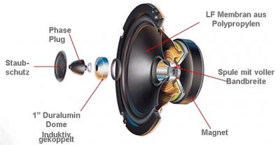

Ojo que ese altavoz es especial, viene con el tweeter incluido. ITC quiere decir Inductive Coupling Technology
By utilising a wireless electromagnetic tweeter that does not require a crossover and cannot be burned out from heavy or abusive use, this drive unit addresses the two most common component failures experienced in long term high power levels – the tweeter and the crossover.
The use of an inductively coupled 25 mm (1”) Duralumin domed wireless electromagnetic tweeter means that no crossover is required in the design. The high frequency dome has a deep drawn skirt which sits on the inside of the low frequency voice coil in the same magnetic gap. Like a single shorted turn, it is induced with high frequency information generated by the low frequency voice coil, which is fed a full bandwidth signal.
Al utilizar un tweeter electromagnético inalámbrico que no requiere un crossover y no puede quemarse debido al uso excesivo o abusivo, esta unidad de disco aborda las dos fallas de componentes más comunes experimentadas en los niveles de alta potencia a largo plazo: el tweeter y el crossover.
El uso de un tweeter electromagnético inalámbrico con cúpula de duraluminio de 25 mm (1 ”) acoplado inductivamente significa que no se requiere crossover. El domo de alta frecuencia tiene un faldón profundo que se encuentra en el interior de la bobina móvil de baja frecuencia en el mismo espacio magnético. Al igual que un solo giro en cortocircuito, se induce con información de alta frecuencia generada por la bobina móvil de baja frecuencia, que recibe una señal de ancho de banda completo.
Más info:
https://www.hilberink.nl/codehans/tannoy138.htm

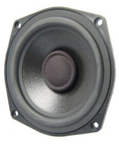

Lo que viene a ser un altavoz polinganero de 2 vías, llevan todos el condensador de filtro incorporado https://www.amazon.es/altavoces-6-5-pulgadas/s?k=altavoces+6+5+pulgadas a ver si le gusta alguno a tu amigo

He hablado con el fabricante y me ha preguntado que si es este el altavoz:
https://www.soundonsound.com/news/tc-helicons-voice-solo-monitor-range
