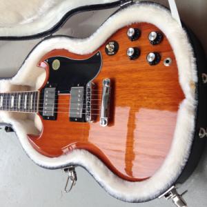

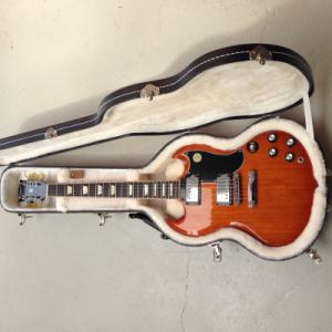

Pues ya está aqui la bicha. La primera impresión fantástica, me gusta el color y no se lo que durará el etune pero me parece una pasada.
Venía la guitarra como es lógico con las cuerdas destensadas, pues es elegir el tipo de afinación y a la que pulsas una cuerda el clavijero da vueltas como un loco y en un periquete guitarra afinada.
Que ganitas tengo que llegue mañana para darle caña en el ampli. :guitarrista:
