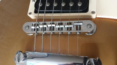

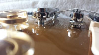

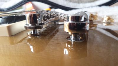

Ahí van las fotiyos como se puede apreciar asoma mazo de la rosca, Ismael donde compraste esos adaptadores fabel para ocultar la rosca?
Bueno la sexta he logrado despegar la un poco pero la primera no hay manera, el cordal esta a la misma altura, el puente esta más alto de la sexta cuerda

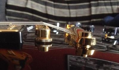

#9
Todo lo ajustó yo, al final es un tema de paciencia y práctica.
El puente que ves es un ABR-1. Son más estrechos pero sobretodos van anclados directamente a la madera.
Ese ajuste se consigue teniendo todo en su sitio, desde la precisión en la fabricación y colocación del puente, ángulo de mástil correcto , curvatura del alma correcta, altura de cuerdas baja, quintado correcto....
El proceso sería el que te he puesto en el otro hilo, pero para eso todo debería estar bien en su sitio y ese puente lo veo regular.....
Es difícil decirte más sin la guitarra en las manos, pero aunque cueste dinero si no te aclaras habrá que llevársela a un Luthier para que verifique si es solo un tema de ajuste o realmente esa guitarra no permite bajar más el cordal.....
