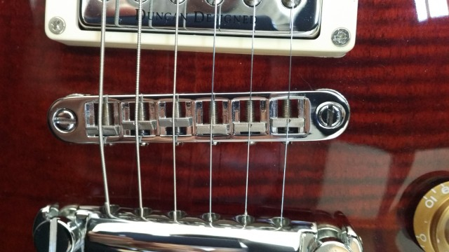

Tengo una Cort M600 con 3 años y super bien cuidada (no ha salido de casa). Cuando la compre la verdad es que estaba perfecta pero tras estos años he notado que ya no había forma de afinarla bien, es decir, cuando afinaba la guitarra con las cuerdas al aire se quedaban bien, pero cuando hacía un acorde con cejilla o cualquier acorde más allá del tercer traste aquello sonaba pésimo.
Así que he visto los videos que ponéis por aquí y lo he ajustado. Empecé por ajustar un poco la altura de las cuerdas y de paso quitar algún trasteo en la primera cuerda en los trastes más bajos (del 14 en adelante) y ahora está perfecto.
El problema es que cuando empecé a mover las selletas del puente ya me dí cuenta de que apenas cambiaba nada. Es decir, afino un cuerda al aire, despúes iba al traste 12 y veía un desvío de entre 12 y 17 centésimas en el afinador (utilicé el afinador cromático del Guitar Rig). Y tras mover las selletas arriba y abajo apenas noto diferencia. Al final he tenido que llevarlas todas abajo del todo (menos la de la primera cuerda).
Os muestro como estaba antes el puente:
Y como está despúes de ajustar:
Y aun así no se ha quedad muy bien. Tengo hasta 8 o 10 centésimas de desvío en algunas cuerdas y no condigo mejorarlo.
¿Como creéis que debo actuar? ¿Debo quitar presión en el puente subiendo la pieza que sujeta las cuerdas (stopbar)?

Cambia de afinador, utiliza uno normal, no de pinza. Yo tengo una igual y quinta de maravilla

No se cuanto has subido las cuerdas pero al menos que la hallas dejado para slide no me cuadra las silletas atrás del todo. Comprueba que el mastil este recto, y vuelve a afinar, un truco es colocar las cuerdas lo mas bajas posible y no apretar demasiado cuando pulses en el traste 12 para no desvirtuar la medición. Si puedes pon fotos de altura de cuerdas

No tiene sentido hacer ajustes con cuerdas viejas. Las cuerdas se van deformando con el uso y mienten bastante. Lo suyo es cuerdas nuevas y comprobar el ajuste en cada cambio.
anjomasi
por el 01/05/2017
#7 Eso es lo primero que se hace antes de octavar, cmbiar las cuerdas. Las cuerdas viejas no tienen la misma tension que nuevas y por eso se desafinan al tocar entre los trastes.
Cambialas y pon las selletas mas o menos como estaban originalmente, y a partir de ahi ve octavando.

Si das una horquilla de 0,5mm, entiendo que lo has medido "a ojo"... De todas formas, 2 ó 2.5mm me parece demasiada acción para ese tipo de guitarra. Si cuando cambies las cuerdas sigue sin octavar correctamente, tendrás que buscar la forma de bajar la acción; ya sea ajustando el alma si el mástil tiene demasiado relieve, o bajando el puente si el relieve del mástil es correcto. Ten en cuenta que cuando la acción está muy alta, tensas mucho las cuerdas al pisarlas contra el traste, lo que hace que que el tono se desafine hacia arriba, obligándote a alargar el tiro de la cuerda en las selletas; y que los puentes ToM no tienen mucho margen para alargar el tiro, lo que te obliga a hilar muy fino con el ajuste de la acción.
Si llegado el caso aún te falta un poquito para llegar a un octavado correcto, dándole la vuelta al puente, de forma que el lado vertical de las selletas quede hacia el cordal, vas a ganar un par de milímetros de alargo en el tiro.

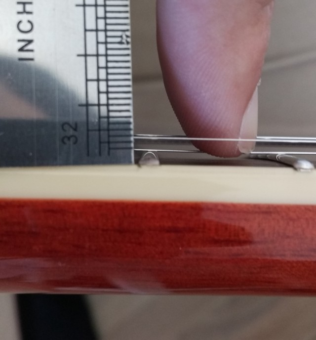

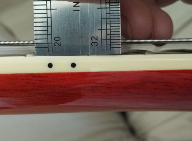

- He puesto unas cuerdas Ernie Ball del 0.10 y cuando estaban puestas, he bajado un poco la altura del puente, he afinado la primera cuerda y he empezado a buscar trasteos. La verdad es que las dos primeras cuerdas no tenían problema aun bajando mucho la acción, pero la tercera y cuarta eran las que más trasteaban, así que he tenido que volver a subir un poco.
Altura de la primera cuerda (bajo la segunda para que no se confunda)
Altura de la sexta cuerda
- Despúes he empezado a quintar. Lo curioso es que: sólo una cuerda (la 5ª - A- ) ha quedado perfectamente quintada. Las otras han quedado entre 3 y 6 centésimas de desvío (y todavía más si aprieto al tocar, claro).
- Tras mucho probar, las presillas han acabado casi todas abajo, alguna de ella al final del todo, y ha sido la única forma de conseguir el resultado más óptimo.
¿Qué os parece? ¿A los que tenéis guitarras digamos caras (esta es una guitarra de unos 450 €, aunque ahora la han subido bastante de precio, pero eso es otra historia) os pasa esto? ¿Alguna idea de como quintar perfectamente? De todas formas es cierto que ya no me molesta al poner acordes tanto al aire como con cejilla. La guitarra suena ahora perfectamente.

El alma tienes ue ajustarla con las cuerdas puestas, ya que estaran contrarrestando la fuerza del alma
