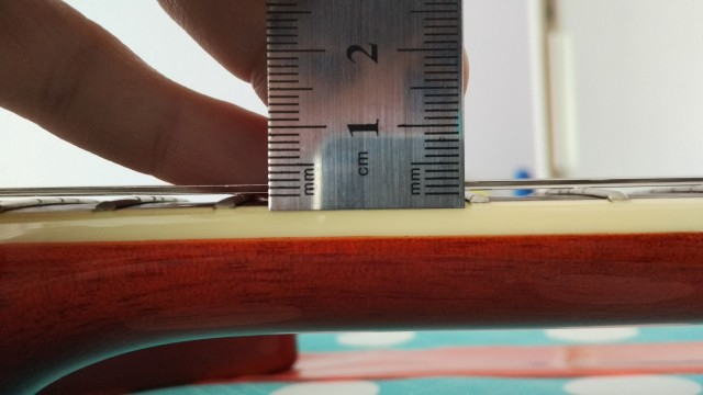

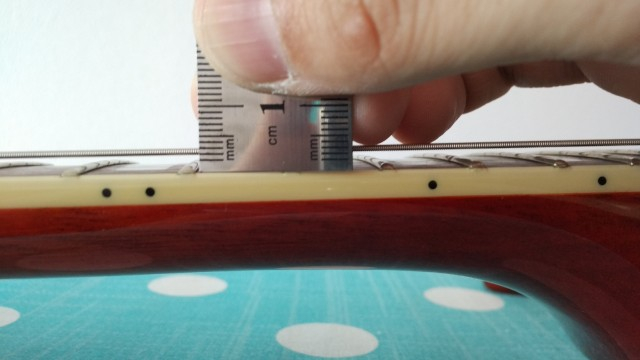

Muy bien, pues acabo de hacer lo que me indicais:
Ha sido poner la regla metálica sobre los trastes y, la host... estaba bastante cóncavo, o estoy yo tonto o como bien habéis comentado, tarda en hacer efecto, así que he tenido que tocar maś el alma hasta dejarlo recto.
Cosas que noto: Ahora quinta perfectamente casi sin mover las presillas. Perfecto por ahí.
Las cuerdas creo que se han quedado con una buena acción, pero he tenido que ir subiendo un poco para quitar trasteos.
Ahora sólo noto trasteo en la cuerta cuerda en trastes del 10 al 12, pero ya no sé si son mis manías al tirarle mucho a la pua, porque lógicamente no lo hace siempre.
Os pongo unas fotos para haceros una idea de como han quedado la sexta y la primera:
Entonces ¿Creéis que debo tocar las presillas para llevarlas adelante y volver a empezar a quintar a ver si así corrigo ese trasteo?
De todas formas estaré atento de hoy a mañana, ya que le he tocado el alma a ver si noto cambios.
Gracias y un saludo

No pasa nada por tocar el alma, cuando se debe tocar...pero yo no daria mas que un cuarto de vuelta cada vez, dejaria que la madera se asentase y volveria a ajustar....
Yo no uso regla y creo que esa te engaña.

Eso pinta muy bien de accion bajita, pero estas midiendo mal la altura y donde no corresponde creo yo.
Hay que hacerlo sobre los trastes ya que es donde apoya la cuerda y en la mitad de la primera octava ( traste 7 aprox) ya que donde estas midie do el alma no hace nada y solo compensas altura subir do o bajando el puente.
