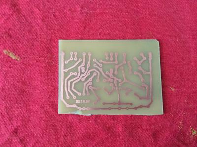

Muchas gracias!! , Se nota que uno está inspirado en el otro, pero si os fijais no cuadran ( no se puede montar el esquema de UK en el circuito de Gauss). Por ejemplo el de UK, trae una conexión directa a la placa para el led y esa conexion no la trae el circuito de Gauss.. sin el Layout del UK ( Que no viene en web) no se puede montar si no compras la placa ya hecha. Seguiré buscando un poco más ... o montaré el de GGG a ver que pasa. Gracias de NUevo! De momento estamos en el diseño artístico. ; )
litlle00
por el 20/11/2015

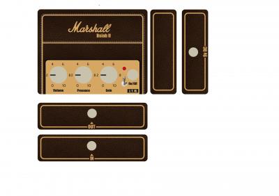

Vamos avanzando! la placa ya lista. Para ser la primera que hago creo k no está mal. La he comprobado con el polimetro y sin problemas (casi la rompo al cortarla con la tijera.... lo que hace uno por no bajar al trastero...) Ahora taladro y a empezar a montar. El diseño ya lo he terminado, voy a intentar que quede algo parecido a esto. Saludos!

¿estas montando este??
http://www.generalguitargadgets.com/pdf/ggg_bsiab2_lo.pdf
¿por que no hiciste el de gausmarkov??? he leido mucha gente 1que ha hecho el de ggg y tienen muchos problemas, se ve que el montaje de ggg tiene un recorrido en las pistas de cobre que crea muchos ruidos y muchos acoples y otros, fijate que hay quien se ha hecho este y no ha sido capaz
de utilizarlo con los j201 y los 2n5457, por los problemas de ruido al subir ganancia han tenido que cambiarlos por los mpf102 y en vez de un bsiab2 tienen un overdrive, eso si, un buen overdrive, por que el bsiab2 con muy poco gain es uno de los mejores overdrives que he oido y con diferencia compite con un ts9 que tanto mola con un buen operacional, si subes un poco mas la ganancia tienes el tipico sonido marshall, pero si la pones a tope la saturacion tienes un marshall+booster, pero no un marshall tipo jcm900 ni valvestate, si no mas bien un marshall rollo plexy/jtm45+ un booster, todo incorporado y controlado solo jugando con el tono y el control de saturacion, disculpadme por el rollo, me he emocionao, es que me gusta mucho este distorsionador :D
