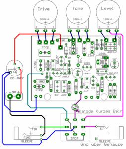

si, ya veo, lo venden en thomann https://www.thomann.de/gb/cmat_mods_brownie.htm
si suena como el bsiab2 no es nada caro eso seguro, lo que pasa es que son montajes muy sencillos de hacer y los componentes son muy baratos, es mucho mas rentable hacerlo uno mismo jeje, por cierto, no veo layout ni pcb para hacerte uno de estos
aqui se parece al bsiab2:
https://www.youtube.com/watch?v=5qE8-bypTck
elrock
por el 01/07/2014
Eso es verdad, hace unos meses pregunté a un forero a ver si me podía hacer uno y me dijo eso mismo, que me podía hacer el BSIAB que tiene un esquema casi idéntico y son casi el mismo pedal, pero esquemas del Brownie no hay por ahi

Me estáis gaseando.... y el kit completo con envío y demás del BSIAB2 te puede salir por 40€.
http://uk-electronic.de/onlineshop/product_info.php?cPath=105_192&products_id=1983&osCsid=9b4e45859ea4b77282296121896fe04b
