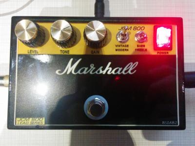

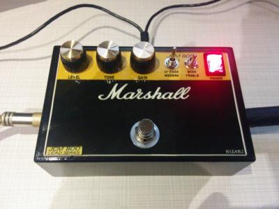

Por cierto hay van algunas fotos de cómo me ha quedado el "bicho", me pillé una caja ENORME ya lo sé :D pero no quería tener problemas de espacio.
Si os fijáis le hice un par de mods, tiene dos conmutadores extra:
-Uno para conectar o no, el famoso "C13 de Tony" ;) le he puesto Treble/Bass.
-Y el otro es para conmutar el condensador C7 entre uno de 470pF cerámico normal y uno de 560pF de Silver Mica ??? Se supone que para darle un toque más viejuno al sonido, más Marshalero si cabe, según recomendación de un Tutorial en pdf de la página "cabezacuadrada.cl" es este: http://www.cabezacuadrada.cl/blog/wp-content/uploads/2010/02/Tutorial_BSIAB2_GrooveElectronics.pdf que le llamé Vintage/Modern :cool:
Perfectamente explicado, muy buen tuto :bien:
Otro día os pongo unos archivos de audio para que veáis las diferencias de sonido, con el C13 conectado o no hay muuucha diferencia, mejor con él desconectado como Tony está harto de explicarnos :shock: El otro el del C7... pfff yo no le encuentro mucho cambio la verdad :roll:
Saludos!

que chulada tio de montaje del bsiab2, desde luego ya me gustaria que asi fuese el mio, yo no tengo talento para hacer esos acabados ni se como hacerlos :(
yo sin ser un lumbreras en electronica, yo soy un aficionado a esto puramente y bueno, uncamente he leido mucho sobre el bsiab2 por que me parece un circuito de lujo jejeje, decir que el kit este tiene muy buena pinta, lleva los tres 2n5457 y los dos j201 correctamente que es como se indica que tiene que ser el bsiab2, asi es como esta construido el mio que yo me hice, sobre las resistencias del kit nada que decir pues son normales y sobre los condensadores pues tambien son los que tocan, condensadores de poliester todos menos alguno de algun valor muy bajo que te lo han puesto ceramico, bajo mi opinion el kit ese esta de lujo.

Tony, en cuanto a mi Bsiab2, lo único que hice fue pintar de negro la caja con spray. Luego me bajé unas imágenes de JCM800's y a retocar con el Photoshop (esas quizá es la parte más laboriosa) para cuadrar los potes, pulsador, etc... Imprimí en papel fotográfico en una tienda de fotos, lo pegué a la caja y luego unas cuantas manos de barniz en spray y ya está. La verdad es que el acabado queda muy bien. Hay que contar que no es muy sufrido pero claro, no va a salir de casa, si tuviera que hacer bolos con él no se cuánto duraría inmaculado :roll:
Si saco tiempo, me gustaría hacerme otro más simple, sin las mods de los condensadores, dejar sin poner el C13 y dejar un solo C7, con lo que podría meterlo en una caja de las pequeñas, de las 1590B. Y entonces probaría el tema de las calcomanías al agua las "waterside decals", eso sí que queda profesional total :relax:

¿una fotografia pegada en el pedal y luego le diste con barniz por encima incoloro para proteger el papel? jaja, pues te ha quedado de lujo, la parte electronica vaya tela tio, se ve super profesional, te lo has hecho high cuality total :D

Yo los pillé en "retroamplis" tienen un surtido muy grande de botones, tienes los baratos que son los que yo le puse y unos un poco más caros. Los míos se rayaron un poco con el trajín de montar el pedal, supongo que si tienes más cuidado no deberían de rayarse. En "amptek" también puedes encontrar. :okis:
Tony, sí, tan simple como pegar el diseño y luego barnizar, lo vi en algunos foros y la verdad es que es muy fácil de hacer y da el pego :D
