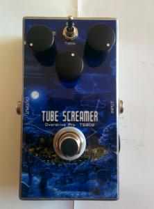

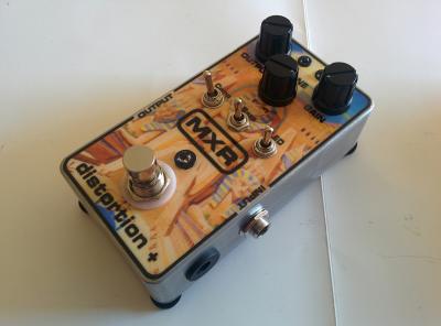

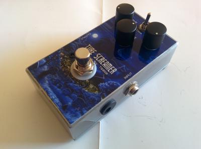

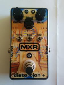

En cuanto al Bsiab2, saqué el circuito de la caja para pintarla e ir acabando el apartado estético. Me he decidido a pintarla y pegarle un diseño hecho con Photoshop y luego barnizar con spray, como hice con mis dos primeros y únicos pedales, pero estos no los pinté, dejé el acabado original en metal, pero como en el Bsiab2 la intención es "simular" un ampli sí la pintaré de negro :relax:
Os cuelgo fotos el primero es un MXR Dist+ con varias mods: Control de tono y con inetrruptores de palanca: +compresión, bass boost y clipping con 2 leds rojos que se iluminan al tocar :bebemucho: :D jajaja vamos como una feria. El segundo es un kit del TS808 de "pedalparts.com" con la mod de bass boost con interruptor.

que chulos los acabados!!! a ver si me enseñas como se hacen, yo tambien quiero hacer eso.
Jaja gracias Tony, es más un curro de Photoshop dependiendo el diseño que le quieras hacer, porque luego es mu fácil.
Los imprimo en buen papel fotográfico en una copistería, (no tengo impresora) lo pego sobre el pedal que previamente he lijado más o menos, recorto los agujeros para potes etc y luego a darle unas cuantas capas de barniz en spray y ya está.
He visto pedales con acabados muy profesionales, pintados y luego con calcomanías de esas "Waterside decals" y quedan súper profesionales, pero claro eso es mucho curro, ser manitas y disponer de un poco de infraestructura, como no es mi caso, me decidí a hacerlos así, más caseros :D
El Bsiab2 sí que lo pintaré como dije y al igual pruebo lo de la calcomanía, si no queda bien, siempre estoy a tiempo de quitarla y ponerle encima el diseño en papel fotográfico.
Por cierto también hay quien dice de imprimirlo en papel vinilo autoadesivo, no lo he probado, pero con papel fotográfico quedan bastante bien :okis:

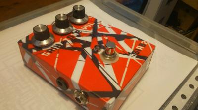

Os dejó unas fotillos del que yo he hecho,yo uso vinilo autoadhesivo y quedan muy muy bien,yo uso los cables blindados y lo monté con dos j201 y los 2n5457 y el sonido es increíble.
Te ha quedado de lujo, el diseño en sí y el acabado, enhorabuena! :palmas2:
Yo el problema que le veo al vinilo es a la hora de doblar y que queden bien pegadas las esquinas y laterales. Supongo que se me entiende. Claro yo al poner sólo el frontal me ahorro.el problema, pero a costa de dejar el color metal y no tener todo el pedal cubierto claro... :(
phantrax
por el 21/03/2015
Yo primero los lijo bien con lija de 800 al agua,luego le doy dos manos de pintura acrilica a pistola,y luego dos de barniz acrílico,independientemente de que lleve pegatina o no.
el vinilo lo bueno es que es blando y se pega muy bien,pero se deforma fácil,hay que ser fino al pegarlo,y una vez pegado o bien lo barnizo de Nuevo o lo lamino con otra lámina de vinilo transparente.

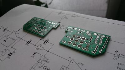

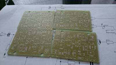

Chicos, tal y como dije voy a poner en venta 4 pcbs del BSIABII de uk-electronic.de, si alguien las quiere antes de que cuelgue un anuncio, que me lo diga. Las 4 por 12€, o sea 3€ por placa pero las vendo juntas.

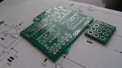

También voy a vender una pcb de Madbean para montarse un Phase 90 y 2 placas 3PRR de Madbean (sirve para soldar en el footswitch, como charge pump para alimentar un pedal a 15 o 18V) por si a alguien se anima.
