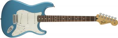

Es una Standard mejicana, no parece que sea nada raro, al menos el mastil, habría que ver el puente mejor y si le han cambiado algún componente.
A ver si te pasa más y mejores fotos
imac1655
por el 18/06/2019
Pues aparentemente está todo correcto. Aunque las fotos no son para tirar cohetes. De todas formas, cuando te envie más, entras en la página de Fender, y busca el número de serie anterior a esa. Si te fijas, es la misma guitarra. Siendo del mismo año ( y seguro que la misma hora) deben tener los mismos detalles. Fíjate en los tipos de letra, colocación de los string tees, clavijas...
Pero vamos, yo he tenido una standard mejicana, y esa parece correcta.
Si puedes, que te envíe una foto con la tapa trasera quitada. Las Fender suelen tener esa zona bastante aseada, mientras que las copias chinas dejan el pufo en las zonas que menos se ven.
Un saludo y suerte con esa compra.

Muchas gracias por vuestros comentarios. Pues eso, que como esta he visto 6 ó 7 que su número de serie no existe. El problema es que no la puedo ver. Son compras por internet a distancia y es a lo que salga, por eso me gustaría una confirmación de su autenticidad.
He escrito a Fender y les he preguntado por el caso. Cuando me contesten ( si me contestan ) ya os lo expondré porque pienso es una información básica para todo el que tenga o quiera una Fender.
Gracias imac1655, voy a probar lo que dices y veo.
Gracias de nuevo y seguimos en contacto

Gracias Samy y Luishouse. Tengo la relación de números de serie de todas las Fender ( que creo me lo bajé de este foro y sí, Luishouse, me sale lo mismo que a mi, pero no nos debería de bastar. Es lo mismo que comprarte un Rolex, intentas autentificarlo y Rolex te dice que no tiene el número de serie pero que la joyería de Manolito te lo autentifican. Un poco pobre, no?
Ya me ha llegado de Fender el "recibo" de que le ha llegado el email. Cuando me contesten os lo muestro:

Esto es lo que han constestado...
Tomas (Fender Musical Instruments)
Jun 20, 12:23 BST
Hello Vicente,
Thank you for your email.
If the website you using for checking serial numbers are not showing any results it does not necessarily mean, that certain guitar is fake.
Please note, there are some guitars which we do not have registered in the database and our system would not find them. This apply mostly for vintage, older instruments or for some guitars made out of U.S / Mexico.
To determine, whether guitar is genuine or fake, you can compare some of the characteristics with the same model from the same era on other pictures on the internet (from shops or users). If the guitar seems to have same hardware, shapes and logos, it is more likely to be genuine. Although, you can´t be 100% sure.
If you have some particular serial number you would like me to check for you, please let me know.
Many thanks.
Regards / S pozdravom,
Tomas - Customer Sales & Support Advisor
Para los que no hablen Inglés dice que si no aparece nada en la página oficial de Fender, no significa que sea falsa. Hay guitarras que no están en su base de datos como modelos vintage o instrumentos antiguos hechos fuera de USA o Mexico.
Para determinar si es genuína puedes compararla con modelos de Fender buenas en fotos, tiendas.. etc, Si aparenta ser buena probablemente será buena aunque nunca puedes estar seguro al 100%
Y que si tengo alguna duda en concreto, que se lo haga saber.
Pues.. eso es todo, estamos como al principio :rolleyes:

Hola Enzo. La tasación o autentificación de un bien por una casa especializada suele costar dinero, ya que quien lo hace pone en juego su nombre o prestigio (y tal vez algo más a nivel jurídico).
Puedes optar por la gratuita opción de preguntar en el foro, que también hay gente que sabe. Pero se hace una valoración a partir de unas fotografías, que en este caso tampoco son muy buenas. Yo no veo nada que me haga dudar de la autenticidad. Pero el número de serie tampoco va a ser un indicativo fiable. Si cabe es lo más sencillo de falsificar.
Si quieres estar completamente seguro compra una original en un distribuidor autorizado, que además estás últimas Player Mexico son mucho mejores.
Un saludo.
