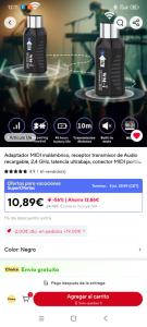

#518 Gracias por la recomendación. Ya me llegó el nuevo que comentabas:
https://es.aliexpress.com/item/1005009002422993.html
Tan sólo encenderlo, se conectó sólo al Chocolate Plus y funciona genial con mi Amped 2. Eso si, también compré este cable la semana pasada y no me funciona :-(
https://www.thomann.es/rockboard_flat_trs_midi_cable_150_cm_a.htm
TRS-MIDI de Tipo A (estándar MIDI)
Se supone que el es cable correcto, ¿no? ¿O me he liado?
Gracias
