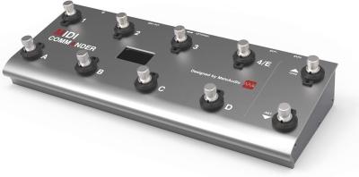

Yo me he pillado dos porque otra función que tiene es emparejarlos uno en modo IN y el otro en modo OUT y  haces un "cable MIDI"... pero sin cable.
Tengo un footswitch midi meloaudio MIDI commander con batería recargable y así lo convierto en inalámbrico.
