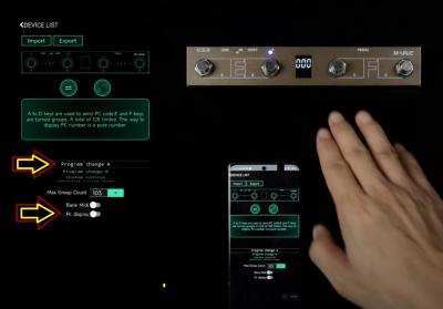

CarlitosWay
por el 16/09/2025
#548
Puede que estés utilizando una versión anticuada del programa de configuraciónm, cuando esto pasa, crees estar cambiando los ajustes pero en realidad...no lo haces.
Debes ponerla en  PROGRAM CHANGE A... y activar el Pc Display
En la pantalla deben aparecer 3 números en este modo.
PC Display hace que el primer preset sea el 1 y no el 0, esto es más intuitivo para muchos amplis/pedaleras

CarlitosWay
por el 16/09/2025
#550
nada es imposible, pero se me hace raro que funcione en el Mighty Little MK2 y en el Mighty Space... pero no en el Mighty Air. Pero es cierto que l Mighty Air es el más antiguo de los 3.
Baja la última versión del Cube Suite e instála encima
Desactiva el bluetooth del teléfono a ver si al tener el Nux emparejado te está interfiriendo
