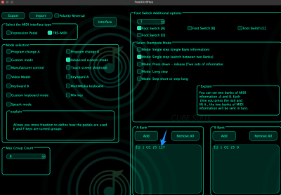

A ver si algún alma caritativa me echa un cable, que llevo un par de horas intentando configurar la Chocolate Plus para controlar el Amped 2 y estoy atrancado.
A través del CubeSuite en el Mac, ajusto que se apague y encienda el "Drive" al pulsar A (imagen adjunta con flecha azul).
A priori está bien y se ha grabado. Porque cuando vuelvo a conectar el Chocolate al portátil, vuelve a aparecer la configuración.
Ahora, desconecto el aparato del portátil y en el Chocolate veo que la pantalla muestra 00 y el led parpadea (no está conectado a nada).

A mí me ha pasado al usar una versión desactualizada del Cubesuite que parece que se están grabando las configuraciones que meto, pero en realidad no.

¿has actualizado el firmware de la Chocolate al último 11.2?
MarceFX
por el 29/06/2025
#511   Gracias mil! La acabo de actualizar y ya no se me cierra Cubesuite en el móvil. Y veo que me guarda la configuración. Además, ya tampoco sale en la pantalla lo del "111".

#512 bueno acabo de aprender que hay que decirle desde la app que quiero usar la salida jack como trsmidi no como expression pedal.
Solucionado.
