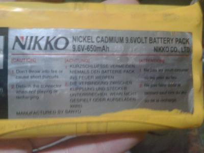

He encontrado esta bateria por casa. Es de un coche radiocontrol. Ya he pedido el reductor de voltaje y ahora tengo una duda.
En la bateria pone 9,6v pero no se si es la tension de salida porque no tengo voltimetro. Mi pregunta es: ¿les pasaria algo a los pedales si conecto la bateria al reductor de voltage aunque este esté configurado al maximo voltaje posible?
Todo esto lo pregunto porque hay gente a la que le gustan mas sus pedales cuando estos tienen poca pila (es decir, cuando les llega menos voltaje) ¿tener una bateria de 9,6 v y un reductor de voltaje me permitiria experimentar sin riesgo de romper ningun pedal?
Si no quereis contestar lo entiendo, soy un pesao... :rolleyes:
Tonyguitar
por el 18/07/2017
Claro. El reductor de voltaje recortara esos 0,6v y dejara pasar 9v
Pero con una bateria de 9,6v directa sin reductor creo que iria tambien bien, 0,6v no creo que rompan nada, eso si, asegurate con un tester, deberias tener uno para cacharrear sin riesgo.
