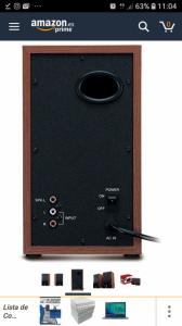

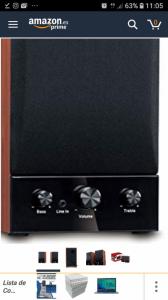

Si pusieras una imagen de los monitores o el modelo seria más sencillo orientarte.
saludos.
bikervai
por el 03/12/2019
Solo un monitor tiene la entrada,o rca o minijack
mikel7
por el 03/12/2019
entonces el ultimo cable que te he puesto. 2 jack grandes que salen del L y R del multiefectos y el mini jack estereo al monitor. Asi ya te sonaran los dos. Lo que hacias ahora es imposible que suenen los dos, dado que solo le estabas mandando un canal del multiefectos el otro canal estaba vacio.
Y si no encuentras el 2 jack 1 mini jack, busca 2 jacks 2 rca.

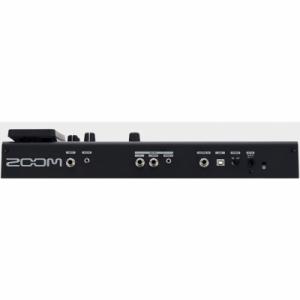

Q
por el 03/12/2019
"bikervai" escribió:
conecto a monitores por la salida L, ya que la R indica que es mono
Creo que no lo has entendido del todo bien.
En primer lugar, la salida que está preparada para sacar señal "mono" como única señal de salida es la L. En muchos dispositivos es así. Y se supone esa salida L funciona como "mono" cuando no conectas nada en la R. Si conectas algo solo en la R..... pues estás usando solo la señal R, y te dejas la L ahí perdida.
Pero si quieres estéreo, tienes que usar las 2 salidas, la L y la R. O usar algún tipo de cable que coja una señal mono y la reparta en dos señales idénticas L y R (que es lo mismo que haría una mesa de mezclas). Pero vamos, que teniendo 2 salidas L y R, yo optaría por usar ambas, sobretodo si aplicas efectos estéreo.
Y habría que tener claro qué tipo de jack es el que debes usar para estas conexiones. Porque si metes un jack pensado para estéreo en una salida de estas no lo estás usando correctamente.
Yo de ti pondría aquí qué marca y modelo de monitores estás usando, y alguna foto de las conexiones que tienen.

mikel7
por el 03/12/2019
Cualquiera de los dos cables que te he puesto en fotos te vale.

guitarrasrojas
por el 03/12/2019
#11 Hola. Esos monitores no tienen entradas balanceadas, por lo que no podrás cancelar los ruidos que capten los cables sin añadir otros aparatos. Los cables a usar serían como los que te han sugerido los compañeros.
Q
por el 03/12/2019
El cable que te ha puesto mikel7 en #15 .
Y el Zoom G5n tampoco tiene las salidas L y R balanceadas (especifica "jack mono estándar").
bikervai
por el 03/12/2019
Entonces aunque compre unos monitores balanceados ..si el Zoom no las tiene balanceadas no valdrà para nada..
