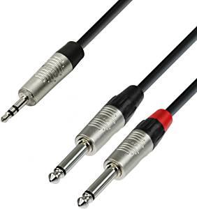

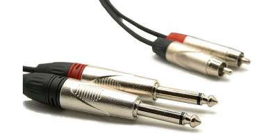

Lo que necesitas es un cable con jack para el multiefectos por un extremo y en el otro extremo RCA o minijack para el monitor, total 2 cables uno para cada canal, derecho e izquierdo.
mikel7
por el 03/12/2019
estos por ejemplo.
mikel7
por el 03/12/2019
o este.....

Ok,2 jacks en un extremo y los rca o un minijack en el otro extremo para los monitores....asì sonarà estereo por los 2 altavoce,y si son balanceados mejor por los ruiditos,imagino......Gracias

A ver creo que no te estas explicando, tiene una entrada cada monitor o solo un monitor tiene las dos entradas rca y la minijack. Porque lo que yo te he entendido es que cada monitor tiene una entrada rca o mini jack, si ese es el caso tendrias que usar los que te he puesto.
Y si el caso es que solo un monitor tiene las 2 rca y la minijack tendrias que usar este.
