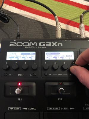

Una pregunta os lanzo. Por algún sitio leí que las simulaciones de ampli y/o cabinas, se podían programar según estuviera la G3Xn conectada directamente al input del ampli, a una torre de amplificadores, al loop de efectos, o al return. ¿Os suena esto?
He hecho una foto de un simulador de ampli y me sale un valor a cambiar que va de 1 a 5. SOLO ¿Se refiere a esto que os cuento?
¿Tenéis por ahí qué significa esto de SOLO?
Gracias
hecnaca
por el 18/02/2020
Los amplis que tienen SOLO es una subida de volumen.
Lo otro que andas buscando es en las cabinas. Investiga por ahí.
