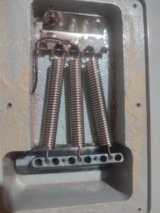

#22 así está bien?
Starivok
por el 03/02/2024
Hola Nico, Gracias por las fotos...
Disculpa que no me pude conectar antes y que no había visto tu segunda respuesta.
La pieza en si debe cumplir la función de llevar hacia atrás los muelles para que se estiren,
Parecería como que los tornillos apretándose, hicieron que la pieza se levantara un poco al ir hacia atrás.
Y pese a que tras el ajuste se ha levantado como silla mecedora, veo que estaría cumpliendo la función. Esto de levantarse, ocurrió porque los dos tornillos están clavados muy abajo y al acercarse se produjo el giro, pues la madera levanta el accesorio..
Curiosamente tal cosa ha permitido que las pestañas que retienen los aros, tengan un ángulo mejor, para asegurar el enganche.
Yo no apretaría más. Se puede doblar la pieza, barrer los tornillos o romper la madera, Con eso que has ajustado es suficiente.
Ahora, entiendo que los muelles ya no salen disparados, pero finalmente, debes evaluar si es que la palanca se percibe dura de accionar, y si así fuera podrías quitar el muelle del medio.
O si en caso contrario sientes que está bien para tí, misión cumplida.
Además, si los resortes rechinan coloca una almohadilla o esponja por debajo,
