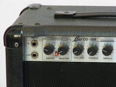

Chicos, me he comprado esto, igual es una patata, pero a mi me parece que suena bien y ha sido barato, 30 €, a ver que os parece y de paso queria comentaros algunas cosillas.
Parece que esta bastante completito, tiene incluso entrada de micro con potenciometro para regular la señal de entrada, y ademas reverberacion a muelles, la he desmontado para ver como es y os la pongo, para que la veais.

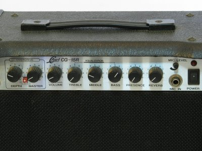

Tambien estuve mirando la plca y tiene tres operacionales ka4558 y dos transistores de potencia 2sd2058 ademas de algunos otros transistores pequeños.
Lo que he notado es que el pote de reverberacion si lo pongo al minimo o al maximo yo no noto diferencia y con el de presencia igual, no se si es que algo falla, pero no me importa por ese precio aunque solo sea para cacharrear me vale.
No entiendo bien como funciona lo de los muelles, yo crteia que la señal pasaba por los muelles pero no es asi, si mirais la foto vereis que en un extremo hay un pequeño trasformador con su nucleo y en el otro extremo otro, a ver si alguno sabeis como funciona eso.

Una reverb de muelles funciona como un retardador de la señal.
Los dos transformadores de los extremos, son en realidad transductores y adaptadores de impedancia respecto a la señal de entrada y salida..
La señal se amplifica y se pasa por la reverb, su salida se inyecta mediante un potenciometro, mezclándose con la señal directa, el ligero retardo (no confundir con delay), se nota como una profundidad de la señal, en si es recrear el efecto de una sala.
Si no notas el efecto reverb ni presence, desde luego algo falla...

Una forma dde comprobar si funciona por lo menos la salida del tanque de muelles y la mezcla con la señal original es con el ampli encencido muevelo que suenan los muelles por el altavoz.
lebru
por el 06/05/2008
Pues si, con el ampli encendido y con el pote de rever activado al moverlo suenan los muelles por el altavoz.
