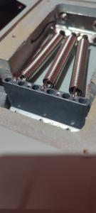

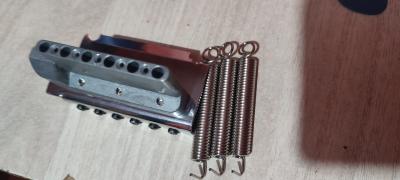

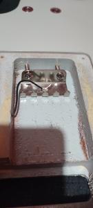

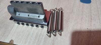

#4 no se si se vea lo necesario
PA.LU.A
por el 30/01/2024
#5
Ya se que cuesta muchísimo trabajo subir las fotos, es horrible y te llevará horas y horas y un esfuerzo para tus músculos, pero no seas parco con la cámara. Saca alguna foto más, no se ve bien.
Nico
por el 30/01/2024
#6 perdon jaja, ahora subo más
Nico
por el 30/01/2024
#6 está bien así?

Pues el problema es que los resortes siempre tienen que quedar algo estirados,
Al estar estirados se sujetan de ambas partes. ( con tensión deben estar cuando están colocados)
Si al dejar la palanca en reposo se salen o cuando llevas a esta posición sucede esto, es que no están tensados pues están flojos,
Tan solo hay que meter mas hacia adentro la pieza que se atornilla a la madera para alargar los resortes y que queden estirados, Dale unas vueltas mas de atornillador justamente a esos dos tornillos, y ve probando. Me refiero a la pieza que tiene las 5 pestañas y la masa soldada.
Para darte cuenta que están tensos pasa el dedo sobre ellos y si sientes que vibran mucho como si se tratara de una cuerda de guitarra gigante, es que están flojos,
Por eso se te salían.
No necesitas poner maderitas, y si están flojos los resortes, la maderita no evita que se puedan zafar si no están tirantes.
