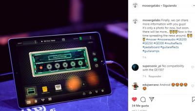

Y atentos a esto del GE Labs que como véis incuyen a la GE200 en los hashtags y pinta muy bien :palmas2:
index.php?controller=forum&action=view_attachment&attachment_id=137687
Estoy soprendido de cómo Mooer está añadiendo valor a la GE200 pese a haber sacado productos por encima de ella en el último año.
