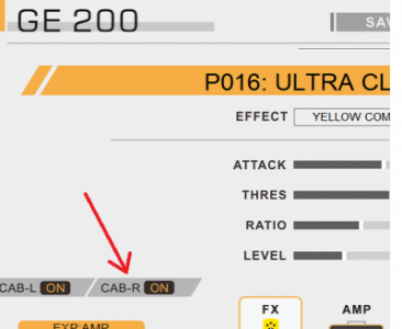

ferargue
:jajajaja: efectivamente donde pones la flecha en español y a la izquierda en chino, (donde está fabricada) :jajajaja:
Kurzleader
#1570 :meparto: :meparto: :meparto:
