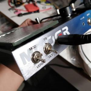

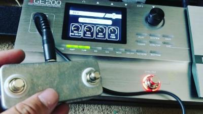

https://www.instagram.com/p/BmWlAhnFpy0/?taken-by=doxasound
Creo que esa modificacion es muy intereante y mas facil de lo que parece
Consiste en poner en paralelo los pulsadores adicionales con los botones que seleccionan el efecto
Se podria hacer con todos los botones que selecionan los diferentes efectos
En este caso utiliza dos pulsadores adicionales con un cable estereo y dos mini conmutadores para seleccionar los efectos con lo que se pueden controlar hasta 4 efectos con el pedal.
No esta mal la idea, en cuanto tenga tiempo me pongo a ello con la mia.

Yo tambien quiero hacerlo. Pero cuando este seguro de poder hacerlo, mi ge 200 aun esta en garantia y paso de abrirla y luego no saber ni volver a montarla... Si es tan facil como poner en paralelo un switch directamente a los botones pues de lujo. Alguien tiene una foto de la pedalera abierta? Para verle las entrañas digo...

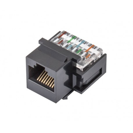

Yo si lo hiciese lo haría con este tipo de cable 5b66d3933d4fc29a4fab5e274a514-2359570.jpg y con este puerto en lugar de un jack f6c8309dee78b9d2c275994004308-2359570.jpg , ya que así podrías controlar 4 botones sin necesidad de switches. Luego me haría un pedal con cuatro pulsadores, que junto con los 3 que trae la propia pedalera ya daría bastante juego. Además así te ahorras hacer los dos agujeros extra del chasis para los conmutadores.
Después me pongo a pensar y para el uso que lo doy a la pedalera, con lo que tiene me va perfecta :rolleyes:
