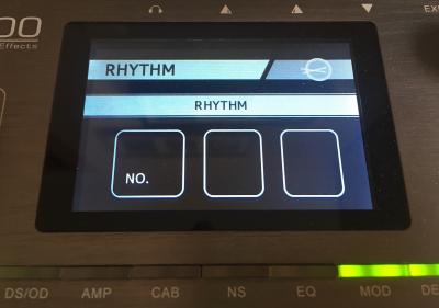

Pues a mi se me ha vuelto a quedar colgada. Lo he puesto en marcha, no da sonido y al poner en marcha un ritmo, emite un chasquido y se queda completamente bloqueada. Nunca me había pasado hasta instalar esta versión del firmware (1.2.2). Adjunto foto de cómo queda la pantalla...

Bueno, he de decir que pese a que estaba cagado por la nueva actualización debido a los fallos que presentaba en algunos usuarios, le he echado cojones y lo he intentado esta tarde. He guardado con la versión anterior del Mooer Studio (la 1.2.0) los presets por si acaso y hecho un backup de los nuevos amplis e IRs tmb. Decir que yo uso PC, no Mac. Pues bien, después de hacer la copia de seguridad, me he bajado la nueva version (1.2.2), he ido haciendo lo que dicen en la pagina pasito a pasito y......... CANELA EN RAMA KIYO!! Ha ido genial :yahoo:
Nada de problema con la caja de ritmos, no se ha perdido ningún preset, ni tampoco los amplis nuevos de hace unas semanas, etc. Todas las cosas que han mejorado en este último firmware eran bastante necesarias, pero sin duda, la más importante ha sido la eliminación del clip/ silencio en el cambio de un preset a otro o al pisar el CTRL/TAP. Creo que hablo por todos cuando digo que es algo que nos echa muchísimo para atrás de la GE200, pese a que el resto de prestaciones son cojonudas.
A los que os ha fallado la actualización, puede que si volveis a resetear al modelo de fabrica desde la propia GE200 y luego la actualizais de nuevo, se solucione el problema.
Si persiste y usáis Mac, puede que se solucione haciendo la actualizacion desde el Mooer Studio instalado en un PC.
