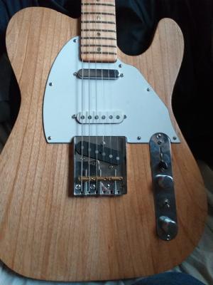

Pues yo me he montado una telecaster cuyo cuerpo he fabricado yo y aprovechando la electronica de una nashville le puse una pastilla de puente fender texas special.y suena de lujo y mas gama de sonidos
