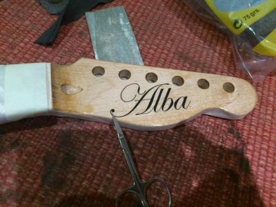

Empezando a barnizar....

Despues de unos días sin actividad, aquí vuelvo para poneros un poco al dia sobre mi kit. Las buenas noticias: ya la tengo terminada (a un 99%) Esta semana he estado barnizando el mástil, y montando la electrónica, y por eso no he comentado demasiado. Al final he dejado el mástil al natural, con aceite y cera. A la pala le he dado cuatro capas, y lo que me ha dejado más descolocado ha sido el diapasón, ya que no me ha agarrado el barniz. Es que el diapasón tenía un acabado ligeramente satinado, mientras que la pala sí que tenia un tacto claramente más rugoso. Asi que he decidido dejarlo tal cual, y darle con crema de cera de abeajs, para hidratarlo un poco.
