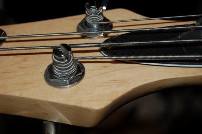

Dudas:
Aún no me he acabado de decidir sobre el acabado del mastil, pero tengo un par de ideas:
Tengo el mastil del bajo y el mastil de mi samick (os adjunto las fotos)
El bajo tiene una tacto que parece que no está barnizado, y me gusta mucho.
[/DSC_0269 (2).JPG]
[/DSC_0270 (2).JPG]
[/DSC_0271 (2).JPG]
Por otro lado, la samick tiene barniz en la pala, y un acabado satinado por la parte de atras, con un tono anaranjado.
[/DSC_0273 (2).JPG]
/DSC_0274 (2).JPG]
[/DSC_0275 (2).JPG]
Preguntas:
Podría acabar el mastil con cera, y diapasón y pala con barniz en espray, o seria una tonteria?? Si le doy gomalaca, como quedaría? cristalino como la pala de la samick? o mate y suave como el mástil del bajo?

Te respondo solo a la pregunta de la goma laca. Te quedara "cristalino" como tu lo llamas jaja, todo dependiendo de la cantidad de manos que le des, lo suyo es ir dando manos y ver cuando estas contento con el resultado. Los acabados con goma laca dan un aspecto tipo "espejo" que resaltan la veta y quedan guapisimos.

Buenas, a mi me gusta mas el mástil con acabado al aceite, y que se vaya puliendo con las manos al tocar. Y con el tiempo, y sobre todo si le da la luz del día con el tiempo va tomando un suave tono mas oscuro.
Yo a mis guitarras lo que le he echado es DR. DUCK's, AXWAX AND STRING LUBE.
http://www.ducksdeluxe.com/ddaxwax.html
Acabado a la cera en un mástil no me gusta, te deja una sensación rara en los dedos, no es que te pringues la mano, pero no me gustó nada.
Supongo que con el aceite de teca que le has dado a la guitarra también podrás darle, aunque no sé si tiene algo de color. Si no, puedes darle con aceite de limón.

Para el mástil estoy pensando en darle una mano del colorante que he utilizado en el cuerpo diluido en agua, para darle un puntito de color, y después barnizarlo (algún problema si es barniz de poliuretano???) Qué opinais??

Os cuento:
Ya me he liado con el mástil, no hay vuelta atrás!!! Lo he oscurecido un poco, para seguir con el rollo rústico. Le he dado una capa de colorante diluido al 25% para resaltar un poco la veta. He frotado a conciencia, para eliminar la humedad y le he dado una sola capa de aceite teca. Un par de horas mas tarde, lo he lijado, y le he untado una manita de cera, dejandolo unos diez minutitos que absorbiera y despues lo he repasado todo bien con lana de acero. Por último le he dado otra vez con aceite, y lo dejaré reposar toda la noche.
Mi idea es darle al diapasón y a la parte superior de la pala con barniz, y dejarlo con acabado en aceite por la parte de atrás.
Os dejo unas fotos del mástil. No se si se conseguirá apreciar el cambio de tono, ya que he hecho las fotos con el movil!!
