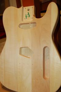

A primera vista, el material tiene buen aspecto. La madera viene sin pintar, pero con una capa de algo que podría ser sellador, que desaparece con un fino lijado. Trae todo el hardware necesario y los agujeros del mástil, el puente, y los anclajes de la correa ya marcados. Como no se qué voy a ser capaz de conseguir, no me he liado pillando piezas de calidad. Si veo que la guitarra se comporta, con el tiempo iré cambiando piezas.
Un aspecto que no me ha gustado es que el cuerpo está montado a partir de 4 trozos, y a simple vista parece la camiseta del Atleti, una de las franjas es más rojiza que las otras; descorazona un poco....
Mi idea es darle un acabado a la cera, tomando como inspiración/modelo el acabado que Rubio le dió a su Telebay, en tomo wengué, con el golpeador en blanco. Si veo que no me sale, le meto pintura y a correr. Que sea lo que Dios quiera....!
Como el cuerpo tiene esas franjas tan marcadas, lo primero que he hecho ha sido intentar disimularlas. Para ello no se me ha ocurrido otra cosa que coger betún marrón, (si, el de los zapatos!) lo he untado y lo he dejado toda la noche. El resultado:

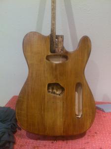

Esta mañana le he dado un buen lijado, y le he dado la primera dosis de aceite de teca, en tono miel. He seguido las instrucciones del bote: una primera mano abundante, esperar 20-30 minutos, y dar una segunda mano. Yo esta segunda mano la he oscurecido un poco con betún negro. De momento queda así

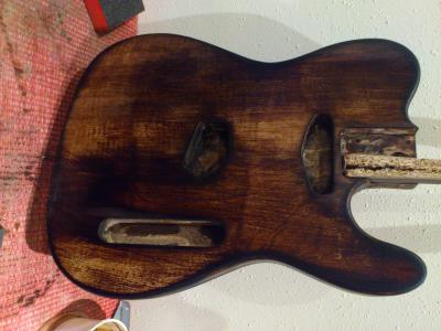

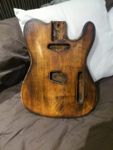

Hoy he dado una manita de lija al cuerpo despues de haberlo embadurnado de colorante. Por momentos pensaba que iba bien encaminado, porque el color se parecia bastante a lo que yo buscaba. Peeeero, todo ha sido espejismo :( En cuanto ha empezado a secarse, me han aparecido claros blanquecinos en medio del cuerpo. Asi que mano de lija y nueva dosis de colorante.
Cuando se ha secado le he dado una capa de aceite para teca. Aunque ell color no es exactamente el que yo buscaba, no me desagrada del todo. Ahora es un sunburst natural bastante chulo, aunque por detrás, el tono es más blanquecino que por delante.
Cuando se seque esta capa de aceite, la lijaré con grano fino, le daré una segunda mano, y empezaré con la cera.

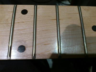

Una pregunta que me olvide de plantearte antes...Qué tal son los trastes? porque en estos kits suelen ser un cacho de alambre del pan Bimbo .
tcher76
por el 15/01/2013

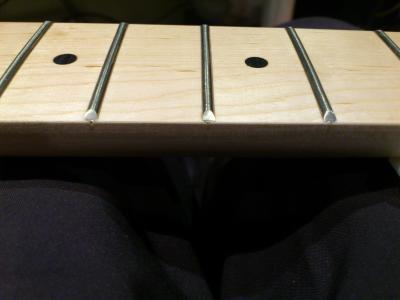

Kblues: Los trastes tienen buena pinta. El rematado por los bordes del diapasón me parece bastante aceptable, están suaves, y no hay ninguno que rasque al tacto. Unas fotos a ver qué opinas tu!

La verdad que tienen muy buena pinta, las fotos en detalle son buenisimas...eres un crak.Ya me estas convenciendo para comprar uno, aunque ahora me encapriche del kit les paul que es mas carillo, pero si el kit que tienes tu da el pego mas que de sobra, supongo que el de les paul también, ademas el reto de encolar me llama jeje. Una pregunta, tuviste algún problema en aduanas o te llego sin pagar tasas o lo que sea? He leído por ahí que a muchos les fajaron unos eurillos en aduana al llegar el kit.

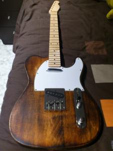

Dar cera, pulir cera....

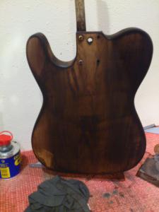

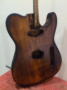

Después de darle una buena dosis de aceite de teca, he lijado el cuerpo con una esponja de grano fino. Un buen repaso con un trapo de algodón (camiseta vieja, por supuesto) y he empezado con la cera. No me desagrada el resultado, pero no es lo que yo quería. Por si fuera poco, se me ha ido la mano con la lija y me he comido más de lo que quería (afortunadamente, en conjunto, el desperfecto no queda del todo mal...)
La verdad es que hay imperfecciones por todos los lados: tinte mal aplicado, zonas irregulares,etc, pero como todo montado tiene un aire rustico curioso, me pegaré la vacilada y diré que está conseguido a propósito!!!!!

Ahora empieza el trabajo con el mástil, y es aquí donde invoco a los espíritus de la sabiduria de la tribu!!! Cagarla con el cuerpo me daba un poco igual, lo tenía claro: pintura negra, y zumbando. Pero el mástil ya es otra cosa. Me gustaria darle un tono ámbar, pero tal y como está, al natural, tampoco me desagrada. No tengo del todo claro por donde tirar...

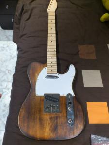

De momento, os dejo unas fotos del cuerpo y todas las partes presentadas!

Madera quemada :aplausos:
