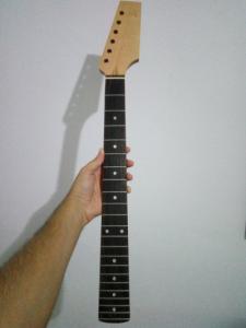

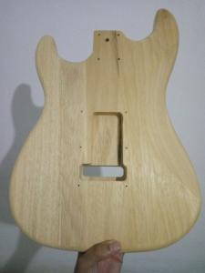

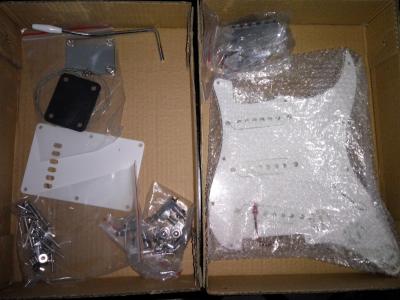

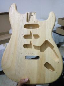

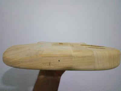

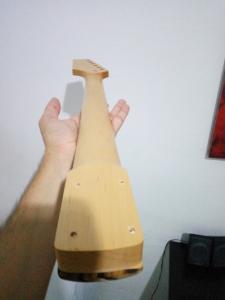

Pues ya me ha llegado el Kit Harley Benton desde Thomann.
En líneas generales estoy contento para el precio que tiene aunque el cuerpo me ha decepcionado un poco. Parece que está formado por 5 piezas y no sé si quedará muy bien con mi idea de tintar la madera para que se vea la veta.

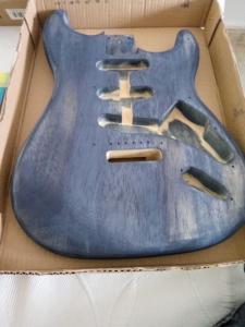

Bueno pues empezamos regular... xD.
Tras investigar un poco y gracias a las respuestas de algunos compañeros he pillado varios pliegos de lija y tras una hora lijando con granos 120, 150 y 180 hasta que ha quedado suave, le he dado la primera capa de tinte.
El resultado no es muy bueno, hay partes que no absorben el tinte igual que otras. Para este primer proyecto me da igual que la veta sea más o menos bonita pero si no pilla bien el tinte pues ya sí es un problema.
Dejaré secar y daré otra a ver que tal queda...

#6 Dar otra no supondrá mucha diferencia si el problema es que no coge tinte. Hay que lijar mucho y quitar mucho repelo hasta que esta todo parejo. Supongo que el cuerpo traerá tapaporos?
Ánimo, nadie dijo que fuera fácil!.
danisauc
por el 09/06/2016
Vaya rompecabezas de cuerpo te han enviado, leshe.....No quedaría mejor en sólido?
thasirpeka
por el 09/06/2016
No sé exactamente qué protección traía la madera en las especificaciones de Thomann ponía que probablemente hubiera que lijar antes de pintar sin especificar nada más.
Ya estuve lijando bastante y a mi por lo menos a simple vista me parecía que era suficiente. Ya no sé si es que la madera es así o tengo que lijar mucho más o con un grano más grueso la verdad que no lo sé.
thasirpeka
por el 09/06/2016
#8 jaja, lo mismo pensé yo. Me decidí por el tiñe porque parecía más fácil aplicarlo a mano...
danisauc
por el 09/06/2016
#9 No, olvídate del grano grueso. Si trae protección, la has de eliminar, pero no quieres que queden rayas. Para el repelo lija suave, moja con un paño y vuelve a lijar, hasta que no levante fibras la madera. y llega hasta lijas bastante finas, no te quedes en el ciento y pico.
danisauc
por el 09/06/2016
#10 Claro. El tinte es al agua o al disolvente?.
