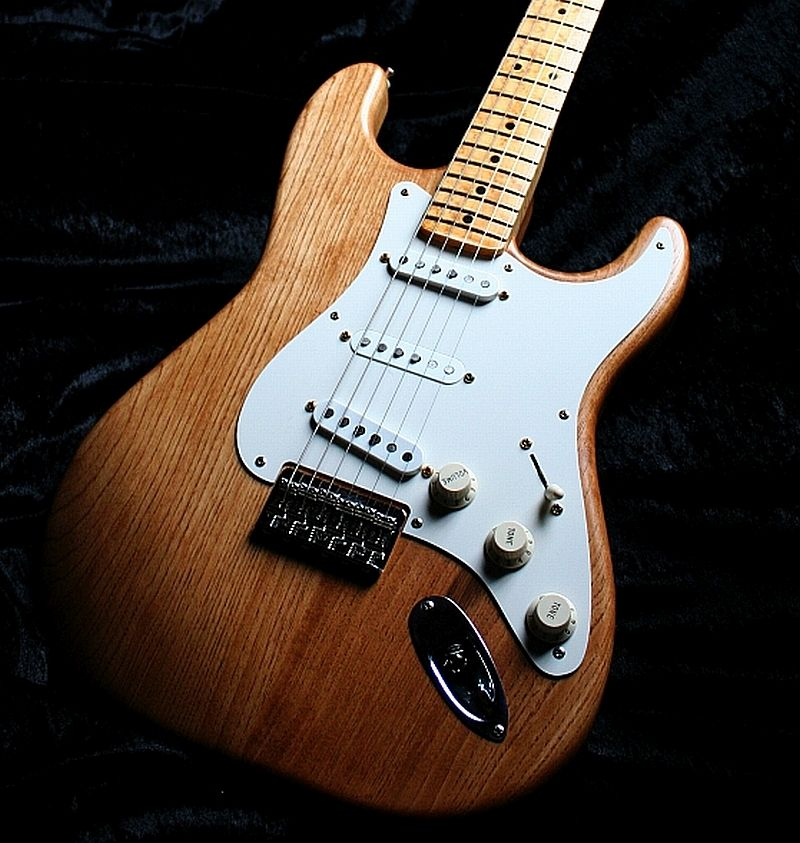

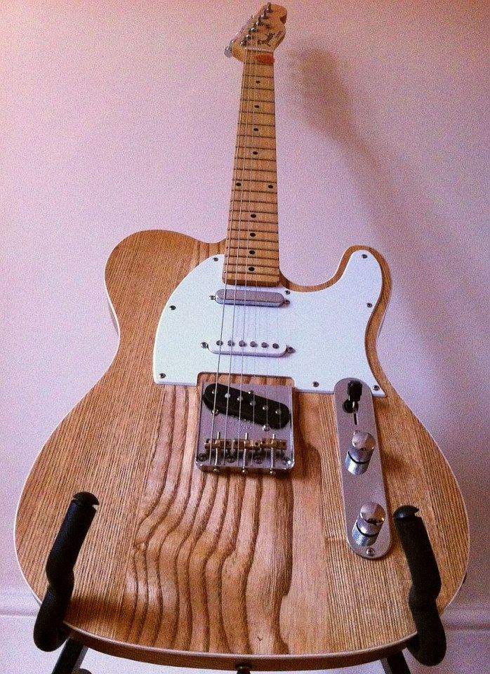

El tema es el siguiente, quiero comprar las piezas de una telecaster y montarla yo en casa (Cuerpo, mástil, electrónica, etc.).
El cuerpo me gustaría que quedara en color madera, y simplemente barnizado, sin pintar, pero claro, no tengo ni idea de barnices, pinturas, etc., entonces quería saber qué barniz o producto en general le podría echar a la madera del cuerpo para dejarla acabada.
Decir que el cuerpo lo voy a comprar sin acabar, en madera simplemente.
Adjunto un par de fotos de cómo me gustaría que quedara la guitarra.
Un saludo y muchas gracias de antemano por las respuestas.
