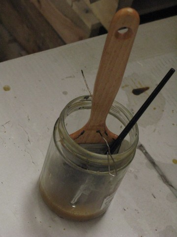

iose
por el 03/01/2014
#46 Hay otro truco para las pelusillas, del frasco, que complementa tus medidas, y es:
- No dejar que la brocha toque el fondo del bote, ni cuando la mojas para aplicar ni cuando la dejas en disolvente, y así no te llevas impurezas o polvo que se deposita en el fondo.
Para esto de dejarla en disolvente yo taladré un agujerito en la brocha, y le ensarto un clip enderezado que la sujeta sobre el borde del tarro:
... y doblando un poco el clip regulas la altura :okis:
