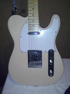

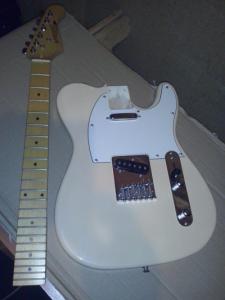

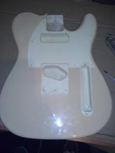

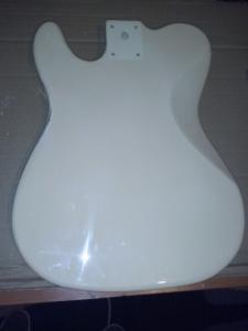

En principio pensé en un kit de esos de montaje, y aunque me parece atractiva la idea, me surgió la oportunidad de comprar esta Warrios a muy buen precio de segunda mano, 50 euros y la verdad es que está bastante estropeada, pero a mi parecer merece la pena customizarla. La guitarra está llena de arañazos y bollos por todas partes, la pintura es de un color crema oscurecido horrible (en mi opinión) y la pastilla del puente no funciona, o quizás sea el selector... total, un reto jajaja... después de un primer intento con una Cort Mirage de la que estoy muy contento, si no fuera porque la llevé a un pintor y la pintura no quedó como yo quería, pero bueno, ahí está, con esta quiero aprender de mis errores, paso a comentar un poco el tema con fotos.
Esta es la guitarra tal y como está ahora:

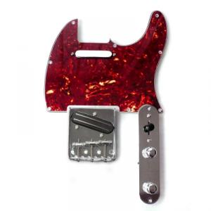

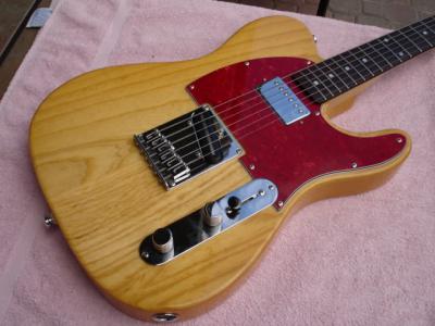

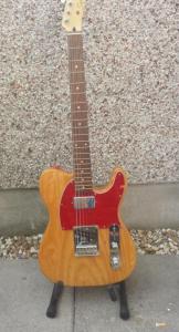

Y aquí varias fotos del aspecto que quiero conseguir, las dos primeras son las fotos que he podido encontrar, la tercera es una foto de la Squier que tenía yo (conmigo detrás, jajaja... no tengo ninguna de la guitarra sola en condiciones) y la última es una foto de un kit de herraje y electrónica que he encontrado en Ebay, por unos 70 euros con gastos de envío incluido, trae el golpeador, el puente con una Hot Rails (que ya me dió muy buen resultado en mi HB TE-30) y la placa de los botones con toda la electrónica montada, creo que no está mal. Mi idea es decapar el cuerpo, lijarlo y darle cera Alex. El mástil está bastante bien, así que de momento se queda como está. Cuando vaya teniendo tiempo y dinero le iré metiendo caña, así que paciencia, jejejeje... un saludo.

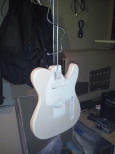

Bueno, pues primer paso dado, hoy he desmontado la guitarra y le he aplicado el decapante, a ver si ha dado resultado, ya os contaré...

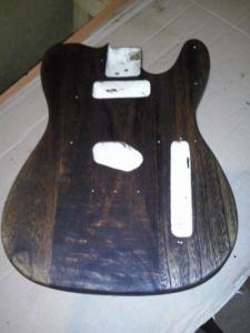

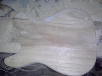

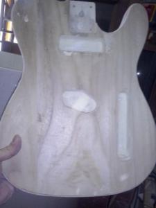

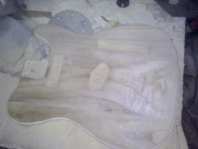

Hola de nuevo compañer@s, tras varias pruebas con el decapante, parece que no le hace ni cosquillas a la laca, o el decapante que compré es más malo que un dolor o con el lacado no funciona el decapante, total, que he recurrido a la vieja usanza, el lijado. Suponía que la madera al ser bastante ligera y no demasiado densa iba a tener las vetas cerradas, para mi sorpresa después de lijar han salido unas vetas muuuy bonitas, ya tengo las dos caras lijadas a falta de rematar y perfilar los cantos, en breve más noticias, os dejo unas fotos de como ha quedado una vez lijado el cuerpo.

muy bonita , si que que es madera maciza , en tres piezas , seguro que la dejas preciosa.

Más novedades, hoy terminé de lijar el cuerpo y le he aplicado algunos viejos trucos de carpintero, jejejeje.... como veréis está oscura y nada tiene que ver con el color que originalmente quería darle, tiene su explicación, para imitar al Fresno le he dado a todo el cuerpo una vez lijado con un cepillo de púas metalicas, para ahondar o sacar las vetas y que resalten aún más, porqué está oscura os preguntaréis? le he aplicado betún de Judea para hacer lo mismo que se hace con la famosa pintura "Decapé" el betún penetra en las vetas, luego lijo el cuerpo de nuevo y las vetas resaltan en negro, queda un efecto muy guapo e imita bastante bien al veteado más oscuro del Fresno, en los próximos días más fotos del acabado.

Esto va cogiendo color!
