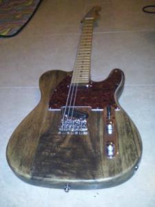

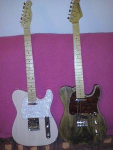

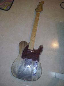

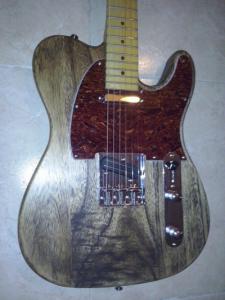

Bueno, pues guitarra terminada por fin, tuve un pequeño problema de novato con la pastilla del puente, bueno, problema no, a ver, supongo que todas las Humbuckers en formato single son de cuatro hilos (sólo he visto las dos que he montado yo) viene un cable negro, uno verde y uno rojo enrollado a uno blanco (esos dos quedan anulados) bien, pues hay otro pequeño hilo que es la masa y debería venir enrollado con el verde, en este caso venía enrollado con el negro y no sonaba jajaja... y claro uno desde la inexperiencia hasta que di con la tecla, no sonaba nada, venga probar y probar hasta que me dió por mirar detenidamente el esquema y ahí estaba, la masa va con el cable verde no con el negro jajajaja... en fin, que suena muy bien, cuando pueda grabo algo, de momento os dejo fotos con el resultado final, un saludo!
Ah, en la última foto con su hermana, jajaja... decir que hay una diferencia abismal de peso entre una y otra, ya se sabe, el fresno pesa lo suyo, esta pesa igual que una Squier Strato que tengo y la verdad es que se agradece a veces porque puedes estar horas tocando y no notas el peso.
