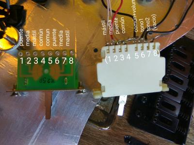

A ver, al final cogí el selector marca Alpha, no sé si es buen componente pero al menos tiene marca :D

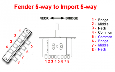

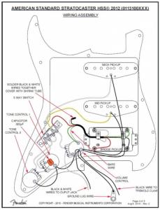

Ahora, basándome en un diagrama que he visto por el foro, iba a ponerme manos a la obra pero otra vez encuentro cosas raras...
Dejo una imagen del diagrama que encontré y una foto con los dos selectores. En el nuevo marco como sería según el diagrama y en el original cómo está puesto ahora mismo...
Por cual me guío para seguir? :no_lo_se:

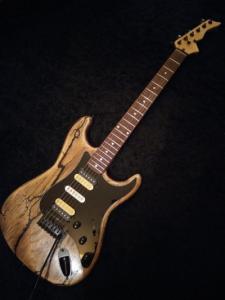

Al final está hecho!!!
Me guié porun diagrama que encontré en http://entrecuerdasytrastes.blogspot.com.es/2016/05/esquemas-electricos.html , era para HSS en lugar de HSH pero creí haberlo entendido y me lancé...las prisas jeje
Total que ya está soldado y funcionando perfectamente.
Después ajuste de cuerdas y puente; altura y arco de silletas y quintado. Me basé en los tutoriales de Carlos Sanz de youtube "Ajustar una Stratocaster".
Y punto final creo!!! Ahora a probarla unos días y a envolver para regalo....que pena me va a dar!! jajaja, bueno :rock: que la disfrute !!!

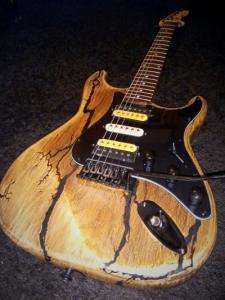

Y así se queda por fin

Peeero, trastea un poco. Como en el 5º traste, no veo torcido el mástil así que el alma no lo tocaré. Igual una cuñita (naipes) en la union mastil cuerpo para levantar la pala un poco... ya probaré y os cuento
