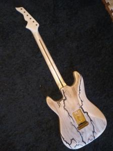

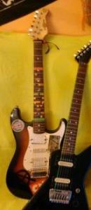

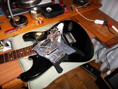

Muy buenas foreros, os presento a mi primera guitarra tanto en posesión como en modificaciones y ajustes (siento decir que nunca hice mas que cambiar cuerdas y apretar tornillos flojos :oops: ).
Pues bien, después de unos 17 años conmigo (y fue de 3a mano) me planteé empezar a entender, reparar y personalizar las guitarras, y ya de paso si queda aceptable regalársela a mi ahijado, que empieza a tocar ahora.
La guitarra en sí siempre me resultó cómoda y aunque ya metía sus ruidos y la entrada del jack fallaba, la usé a piñón para local y conciertos mucho tiempo, tocando temas de Extremo, Los Suaves, S.A., Cicatriz... dentro de nuestras posibilidades pero siempre con ilusión :bebemucho: :risa:

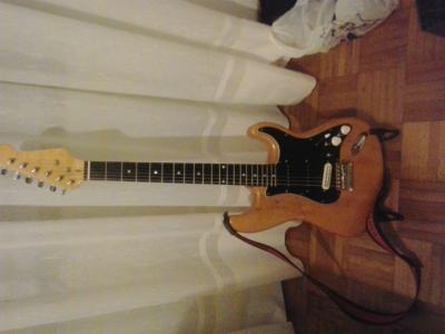

Esta es antes de empezar:
(bueno...no se poner las imágenes intercaladas jeje, estarán al final ya lo siento)

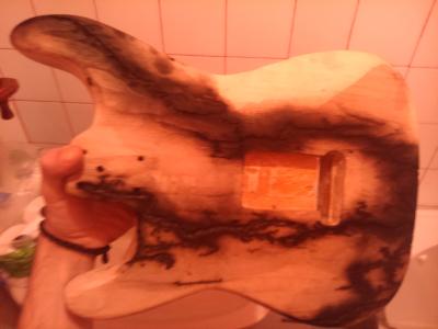

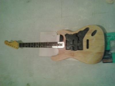

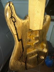

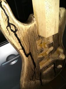

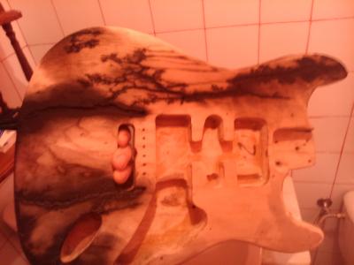

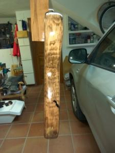

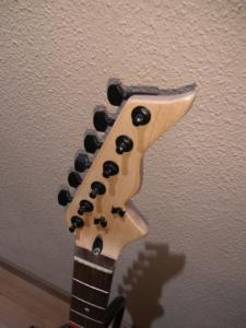

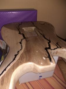

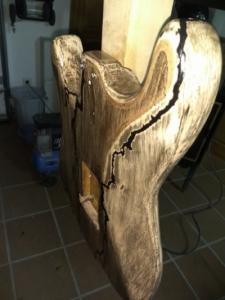

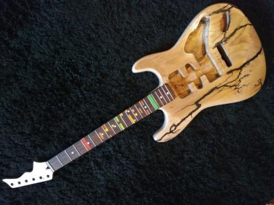

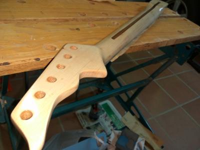

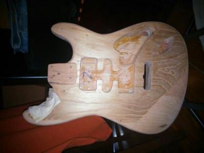

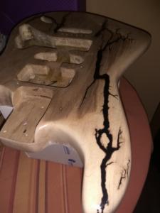

Lo primero desmontar, limpiar y lijar hasta llegar en el cuerpo a una finísima chapa de algo con una beta mas o menos aparente... (lo que me he arrepentido de no haberla lijado completamente :muro2: ) Y después le apliqué una técnica mediante la cual se consiguen grabados de fractales sobre la madera quemándola con electricidad (parece que el cuerpo lo ha aguantado, aunque toda la pintura y tapaporos que ha chupado...igual la resecó). Por otra parte recorté la cabeza del mástil con otra forma, ya puestos!!
- Sólo hace falta un microondas y MUCHA cautela , un enlace por si os interesa: https://www.youtube.com/watch?v=BuG1oNRQnyI&t=2s

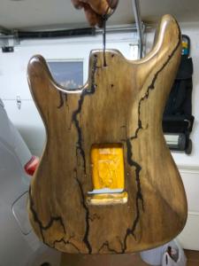

Luego soplar, cepillar y lijar hasta dejar todo bien igualado y limpio, apliqué tapaporos (varias capas), rellené el dibujo con una pintura densa para relieves negra (también varias capas) y a igualar a lija de nuevo; aquí es donde la fina chapa de madera me traicionó, ya que desaparecía al lijar y con ella gran parte de los grabados mas finos y se me levantó lijando un trocillo en la parte trasera. :encendido:

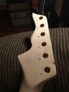

Bien, he comprado hardware nuevo, todo negro, barato y un poco al tuntún :sonrojado: por suerte casi todo encaja, únicamente los clavijeros fallan. Ya tapé los agujeros con palillos y cola, y ahora toca lijar otra vez...

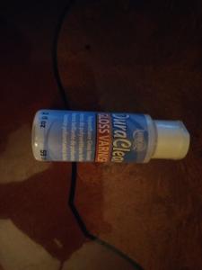

Y nada más! Ahora tocará barnizar (y despues de un año sin una gota, ahora que libro unos días se pone a llover...en fin falta hace) pero tengo muchas dudas y mas miedo aún. He comprado una pistola electrica y no he usado una nunca, como debo hacer la mezcla? una vez hecha, tengo que usarla toda? Ahora mismo tengo una capa de tapaporos sobre toda la guitarra; tengo que lijarlo hasta que le quite el brillo (justo llegue a la madera)?

Se me olvidaba!! en el canto inferior y en el interior del cuerno del mismo lado me encontré con masilla blanca y quería disimularla. Había pensado una granja negra por el centro del canto y difuminado hacia los extremos (rollo sunburst) pero admito sugerencias, sobretodo si son más fáciles :p
Desde ya digo que no está quedando perfecta, ni lo pretendo. Sí hacerlo lo mejor que pueda, además que estoy aprendiendo mucho que era de lo principal. Y si sale bien haré algo parecido con la Epiphone Explorer q sale en primera foto, de la que querría aprovechar las pastillas para este proceso si fuese posible (tengo abierto otro hilo para ver si alguien me ayuda con especificaciones de esa guitarra :santo: )

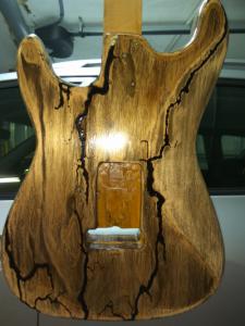

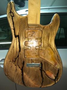

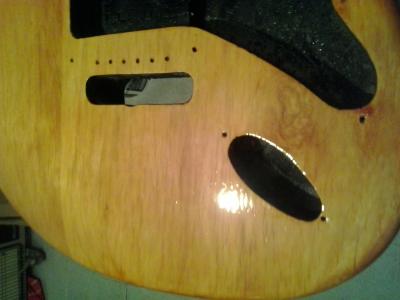

bueno, lo del sunburst no tiró pa'lante. Al final diluí la pintura que me quedaba y a muñequilla le dí a toda la guitarra...
Isac
por el 15/12/2017
Así va quedando

A ver como se me da la electrónica ahora...porque no tengo ni zorra!! lo que he leído por aquí, pero ya sé que en la cabeza todo cuadra, después vienen los líos. Ademas quería cambiarle las pastillas dobles por las de una Epiphone (que algo mejores serán).
Bueno ya se verá después de barnizar. Salud guitarreros

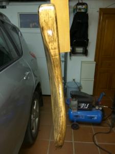

Bueno pues lijadita, con 500, 800 y 1000, y primera mano de barniz (a brocha... :latigo: )
En cuanto pueda otra lijada y otra capa.
¿Cuántas sería recomendable dar a brocha?

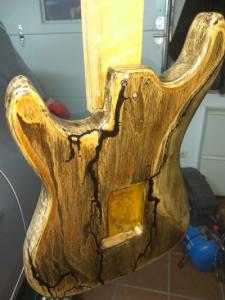

Bueno, pues segunda lijada (800 y 1000) y segunda mano de barniz.
Da la impresión de que lo que lijo es lo que añado después y no avanzo...pero nada, seguiré con más lija y barniz, al final resultará jeje

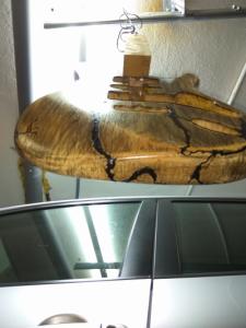

Isac
por el 28/12/2017
La cuarta mano está, no parece cambiar mucho... :no_lo_se:
le daré una o dos más y lo doy por finiquitado, y a montar ya!!

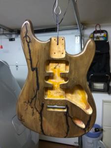

Isac

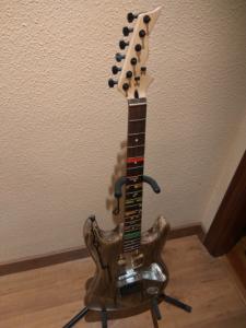

por el 05/01/2018

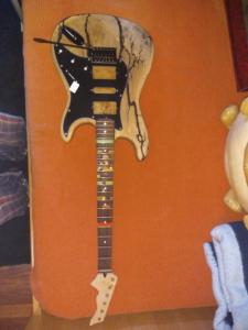

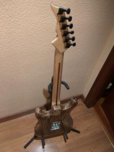

Al final acabe con la quinta mano de barniz. Ya quedó apantallada y alguna pieza colocada.
La he atornillado el mástil, sin problema :ok: y así va quedando!
A ver la electrónica...
