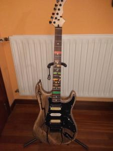

El acabado no está perfecto...pero bueno como es un estilo un poco rústico... Jejeje

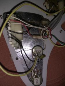

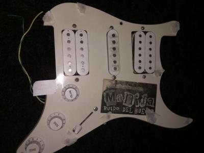

Ahora se me plantea un gran dilema; no tengo ni idea de la electrónica! Y querría saber cómo hacer para cambiar las pastillas y como conectarlas, o si se puede hacer!
Esto es lo que tengo:

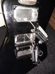

Y querría poner estas pastillas, pero sería nada más ponerlas en lugar de las otras? Funcionaría tal cual, o habría más obra?
Isac
por el 05/01/2018
La pastilla simple se quedaría la misma

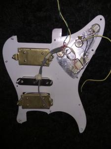

Isac
por el 06/01/2018

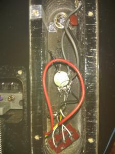

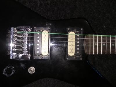

Por si ayuda, estos son las tripas de la Epiphone Explorer de la que quiero coger las pastillas.
A ver si alguien pudiera recomendarme cómo seguir con esto, para cambiarle las dobles originales por las de la Epiphone y dejarlo listo para funcionar... he leído bastantes hilos, aunque creo q ninguno para mi caso (HSH, 1 pote volumen y 2 tono), y no me empano de nada... :sonrojado: si yo aprobaba tecnología!!!! :jajaja:
Las pastillas originales tienen 3 cables, las Epi no lo sé. Todavía no he tocado nada de cables por si luego no sabía volver a ponerlo.

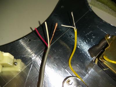

#18 Hola, Si las originales tienen 3 cables y las de la epi también cambialas soldando los cables en los mismos sitios donde estaban. te puede ayudar hacerte un esquema en papel, (a mi me ayudó por qué con las fotos me lio)
Si las pastillas de la Epi tuvieran 5 cables podrías poner si quieres una palanca para cambiar entre simple o humbucker.

Cambié las pastillas y suenan, excepto la del puente que a veces se corta y el Jack que mete ruidos... :nono: no puede salir todo bien a la primera y serán mis soldaduras chapuzas, espero

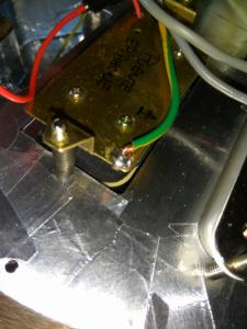

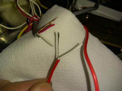

El caso es que cuando me puse a ello, corto cable de las pastillas academy y salen tres con esperaba, uno blanco uno rojo y otro pelado. Y cuando corto las Epiphone deseando que salieran tres, pero esperando que fuera de cinco...van y salen dos solamente! Uno pelado y otro blanco. Se jodió, no he leído nada sobre esto!
Pero por medio de fotos con mi colega electricista, me ha guiado bien y se ha podido llegar a puerto.
Total que; el cable blanco que venía de la pastilla con el cable blanco(que si no recuerdo mal venía del selector) y el cable pelado de la pastilla con el rojo que (creo) venía del la soldadura en la parte superior del pote de volumen. Me sobraba el pelado que venía del pote también, con el que hice masa hasta la base metálica de la pastilla.

Las masas a pastillas y puente son especialmente chapuceras. Ya lo veré otro día.

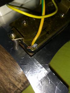

Hoy no hice ná, un par de fotos de las masas de las pastillas, que están enganchadas pero bailan...
