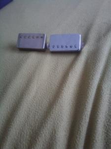

He estado buscando por internet y nada, no sé qué modelo de pastillas son estas,sé que son Gibson y poco más, había otro hilo con el número de patente de mis pastillas y le contestaban con un enlace en wikipedia, me lo leí entero pero sigo sin saber qué modelos son, si alguien puede ayudarme se lo agradecería mucho

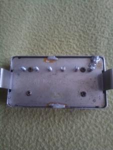

Si buscas por el número de patente, 2737842, que en realidad es incorrecto, seguro que encuentras algo en internet. Creo que lo ponían en las pastillas, antes de los 70', pero no pertenece a la patente de la pastilla, era el del tiracuerdas.
Lo que pasa es que ese número era genérico para todas las pastillas, habría que medir la resistencia para acotar más. de todas maneras están muy buscadas.

Si ambas salieron de la misma guitarra entonces son de 1990-91, que es la época de transición en la que se pueden ver esos dos tipos de bastidores en una misma guitarra. Diría que son unas 490r/498t, ya que la de bastidor de doble espaciado parece que tiene las piezas polares puestas en la posición correspondiente.

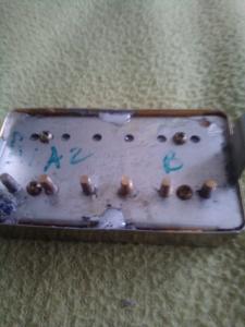

Y siendo la 498t una pastilla de puente con A5 y por la inscripción "A2 - B" no podía ser esta una 490t?
Si pudieras medir la resistencia en DC de cada una nos ayudaría, aunque sin cables claro es difícil.

Si son las dos alnico 2 yo me decantaría por dos 490, mide la distancia entre polos si es 49 es la R y si es 52 es la T.
490R/490R o 490R/490T
Si una es alnico 5 es la 498T
490R/498T como dice Sancheski
Midelas unas andan 7-8 y la otra 14-15 kohm

Miden las dos más o menos lo mismo, 8 centímetros con poco, la del patente no , un poco más, veré a ver si puedo medir la resistencia y os comento

Entonces son unas 490R/490T o dos 490R, ya que por esas fechas apareció la 498T y se dejó de usar la 490 en la posición del puente.
