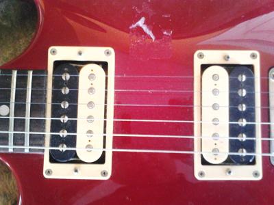

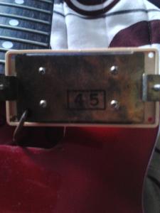

Interesante hilo. Hace poco encontré una guitarra Aria ProII CS-400 (Matsumoku) a precio de risa. Pues bien al ponerla a punto,dado que llevaba roña para dar y tomar me encontré con que lleva las mismas pastillas tanto para el puente como para el mástil,como puede verse en las fotos.
Son las típicas pastillas tipo cebra en la que una aparece montada al revés.
La verdad es que tienen un sonido tan particular,que no pienso cambiarlas,encima tienen la posibilidad de conmutar de humbuckers a simples. El caso es que no he medido nada para ver la salida que tienen,pero como para mi gusto suenan bien las dejo tal y como están.
