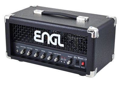

otra opción que me han aconsejado es este ENGL, más caro, pero con el atenuador, es más versatil, lo puedo usar en casa y luego fuera de casa. a ver qué os parece:
https://www.thomann.de/es/engl_e315_gigmaster_head.htm
tulkas_2003
por el 25/09/2014
Yo el engl lo veo un pepino, pero ponte a ver precios de atenuadores...
elricame
por el 25/09/2014
#18 No hace falta atenuador-. YA lo lleva incorporado:
Power Soak incorporado (potencia completa, 5W, 1W y cero)
Estaría entre este o un 11R. Se que son dos cosas totalmente distintas, pero el GAS es el GAS y no lo entiende nadie jajaja

Casi 500€ cabezal en toda regla..... Claramente nos vamos del topic, no es comparable ese engl con los mini valvulares para casa o grabación, juega en otra división.
Dicho esto, ni me gustan nada como suenan los ENGL, pero eso es cosa mía.
