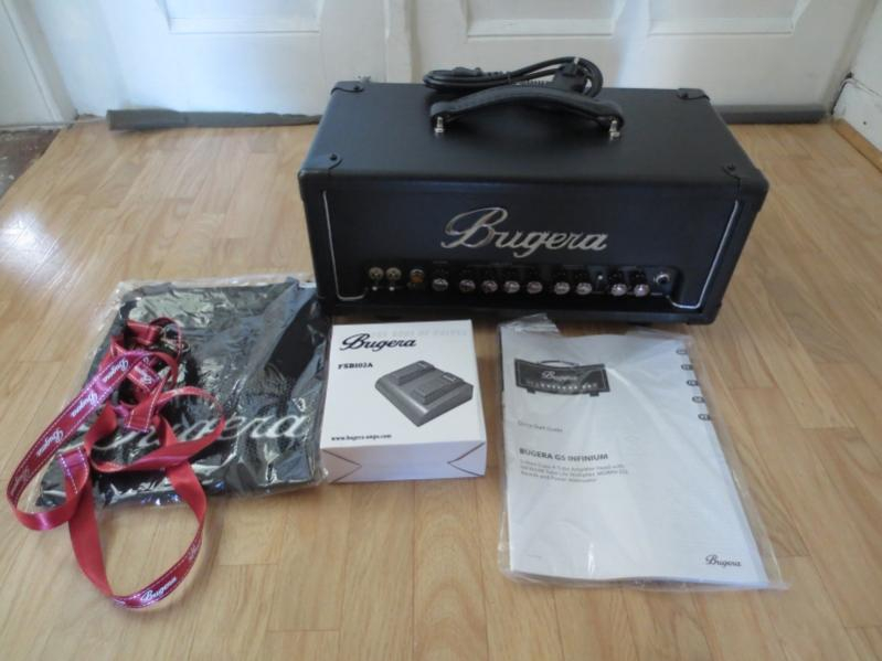

Pues estaba recopilando info sobre este pequeño valvular y me ha sorprendido que no tuviera su propio hilo teniendo en cuenta que es el 2º cabezal valvular más vendido del Tío Tomás.
Lo cierto es que por su precio no tiene apenas competencia y parece que sus prestaciones sorprenden por que no te esperas tanto de un cabezal d menos de 300 pavos, ni en tono ni en prestaciones.
Yo lo estoy barajando como cabezal de dormitorio y creo da bastante juego. Por ejemplo, yo tengo un eBand y, corregidme si me equivoco, lo podría utilizar por el line-in como reproductor y monitorizar por el line-out, a la salida emulada como interfaz o grabador e incluso al loop de efectos como multiefectos. Todo eso sin siquiera pantalla pues en standby tiene autocarga.
Y con pedalera canal/reverb incluída.

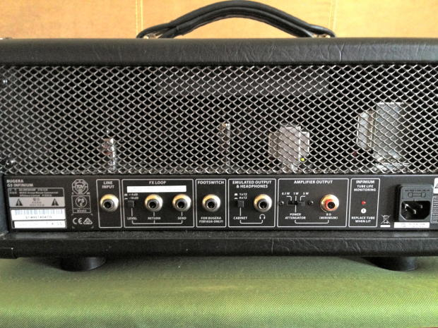

Saludos compañero. Yo compré este cabezal de segunda mano en el foro y puedo decir que me ha sorprendido bastante. Tiene todo lo necesario para un ampli de habitación. Reductor de potencia para usarlo con una pantalla, salida emulada que si se usa para cascos suena muy bien y tb se puede utilizar como salida de linea para grabar. ( directamente al pc o mediate interfaz.. ), loop de efectos, emulacion de pantalla 1x12 - 4x12. la verdad a ese percio es insuperable.
Algunas cosas que quiero aportar al hilo:
- Da un tono muy bueno.
- Yo lo he probado con una 1x12 y 2x12 y a 5 watts truena que da gusto.

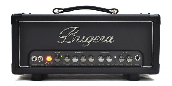

- Para utilizarlo sin pantalla debe estar en el "modo stanby", ese decir.. el piloto del stanby apagado ( la palanca hacia abajo), solo con el power encendido ( hacia arriba)En el libro de instrucciones no queda del todo claro. ( En la primera foto del hilo aparece en este modo)
- El único inconveniente que le veo es que el apartado tone stack solo funciona en el canal de overdrive ( graves, medios, bajos y morph ). Dejando el canal limpio solo con controles de tono y volumen. Personalmente a mi me gusta el limpio, pero su fuerte es el canal overdrive.
- Otra cosa a destacar es que el regulador de potencia solo funciona con pantalla. En el momento que usas la salida emulada se desconecta.
- He probado un par de pedales ( Bsiab y ts 808 ) por el Input y por el loop de efectos y se los traga de lujo.
Si a alguien le interesa puedo subir alguna cosa para que lo escucheis. Tengo una interfaz viejuna que funciona jejeje. Saludos!
Pues sí, es cierto, no queda nada claro.
Entonces Power activa el preamplificador y Standby activa la etapa, no?
Vamos que sin tener conectada pantalla no debería subir Standby? O tiene carga interna y no pasa nada?
En realidad sin usar pantalla ni siquiera usaré la válvula de potencia, no?
Vaya, esto tampoco lo sabía. Aunque tengo un pedal ecualizador que va a convertir este inconveniente en una ventaja. Así puedo manejar ecualizaciones independientes con facilidad.
Muchas gracias por tus aportaciones, y por supuesto que cualquier muestra es bien recibida.
