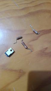

T17 necesita remplazo. El IC al ser un regulador de tensión, necesita corriente para medirse. Si tiene buen aspecto debería estar bien. Dices que los mosfets son p10nk60Z?? la suerte te ha sonreído xD. Mira tu bandeja de MP. Saludos

Nooo hombre!! Esas cosas no se cuentan en público. No lo anuncies así como si te hubiese donado un riñon xD jajaja. Nada nada, un pequeño detalle, del mismo modo que otros lo hicieron por mi eh newarna. Te suena no? @ropica prepara un buen soldador ( potente) de 40-60w xk los MOSFET están jodidos de sacar y paciencia. Ya nos contarás cómo ha ido la operación. Saludos!

Yo también las pasé putas con el primero, casi me cargo la placa... al segundo le colgué peso y salio solo....
jordovic
por el 05/10/2024
Yo cuando reemplazo algún componente, ya no me peleo para desoldarlo, directamente lo corto, y luego desueldo las patillas que se han quedado, y salen perfectamente. 😉

Desoldar no es tan difícil, lo unico que hay que hacer es aplicar más estaño, eso derrite todo, tiras y sale. El exceso de estaño se elimina con cintas de cobre para desoldar. La opción de cortar patillas también es buena.

Cambiados Mosfet T17, Regulador IC10, resistencias R201, R202 y R176 (las he puesto de 3w en vez de 1w, para que no se frían tan pronto).
Me queda ver como le doy más ventilación, ya os contaré.
Gracias a todos, por el apoyo técnico y espiritual.
